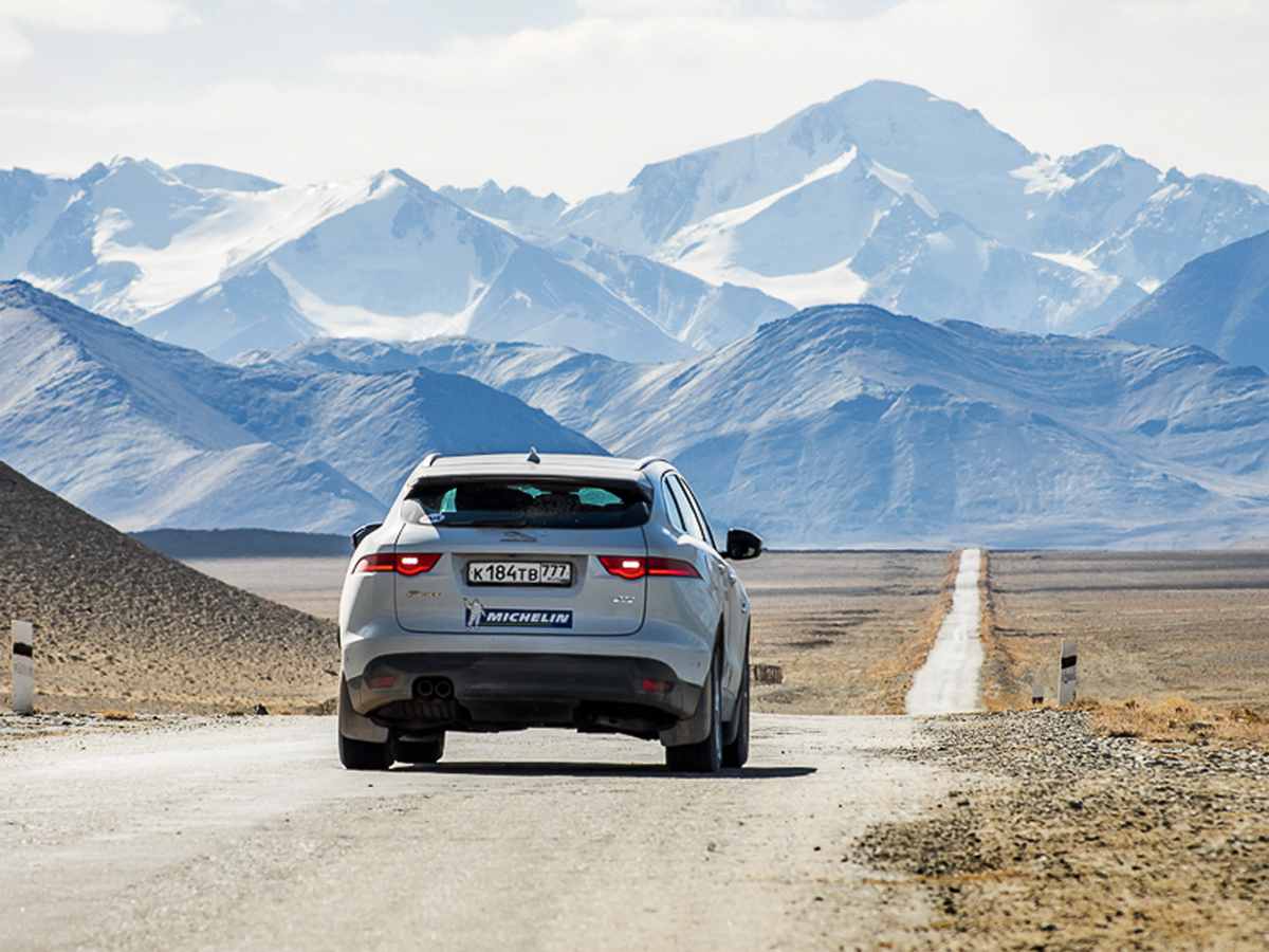

Мы задумали в ходе нескольких попыток как можно быстрее преодолеть отрезок пути с максимальным перепадом высот, чтобы наиболее отчетливо почувствовать все изменения в поведении автомобиля и собственного организма, зафиксировать максимум данных, а потом проанализировать эту информацию со специалистами. Таким отрезком стал участок Памирского тракта длиной 200 километров с тремя перевалами: Талдык (3620 м) на территории Киргизии, Кызыл-Арт (4282 м), по которому как раз проходит киргизо-таджикская граница, и Ак-Байтал (4655 м) на территории Таджикистана – именно он считался самым высоким перевалом в бывшем СССР.
В качестве транспорта выбрали Jaguar F-Pace с двухлитровым турбодизелем мощностью 180 лошадиных сил.
Почему Jaguar F-Pace? Все просто: во-первых, нужен был двигатель умеренной мощности, ведь мы хотели «почувствовать разницу» — когда у тебя 500 сил, потеря даже 75 процентов мощности не столь критична. Во-вторых, мотор на тяжелом топливе более требователен к «свободному дыханию», а значит задача усложняется. Мы знаем, как сильно досаждает потеря мощности экипажам на латиноамериканском Дакаре – а в самой тяжелой гонке планеты участвуют преимущественно дизельные машины. В-третьих, был нужен автомобиль с полными приводом и большим дорожным просветом, чтобы не ползти «шепотом» по размытым горными ручьями грунтовкам и не скользить на обледенелых спусках.
Ну а в-четвертых – машина со спортивным характером, с правильно настроенной энергоемкой подвеской и острым рулем – пусть это и не был заезд на Pikes Peak, но все же задача стояла ехать максимально быстро, насколько это возможно в рамках ПДД и представлений о безопасности. Кроме того, очень хотелось пообщаться с первым в истории британского бренда кроссовером не в стерильных лабораторных условиях полигона и рекомендованных для тест-драйвов маршрутов, а в реалиях постсоветского пространства. Эту непредсказуемую череду автобанного асфальта, перепаханных грунтовок, двадцатисантиметровых ям, грейдеров и «образовавшейся колейности» невозможно воспроизвести ни на одном полигоне. А тут еще и перепады температур и высот.
В качестве технички тоже Jaguar F-Pace, но с трехлитровым бензиновым мотором в 340 лошадиных сил. Забегая вперед, заметим, что уступающий ему в мощности в два раза трурбодизель не потерялся!
Чтобы на брать два комплекта колес, решили обуться сразу в «зиму», но без шипов. Выбор пал на Michelin Latitude X-ice 2. И этот выбор полностью оправдал себя.

Выше 4000 м скорость движения сильно падает – реакция уж слишком сильно замедляется, время и пространство вокруг превращаются в расплавленный хрусталь. А техника может ехать значительно быстрее. Кажется, ей все нипочем. Впрочем, при подъеме на самый высокий перевал на маршруте – Ак-Байтал – на высоте 4400 м из-под капота дизельной машины показался предательский пар. При этом стрелка «нарисованного» на жидкокристаллическом дисплее прибора лежала ровно посередине шкалы, демонстрируя идеальную температуру охлаждающей жидкости. Вспомним школьный курс физики: чем ниже давление, тем ниже температура кипения жидкостей. Если бы в радиаторе была обычная вода, она бы и вовсе начала бурлить при 82 градусах по Цельсию (в нормальных условиях температура кипения воды — 100°C).
