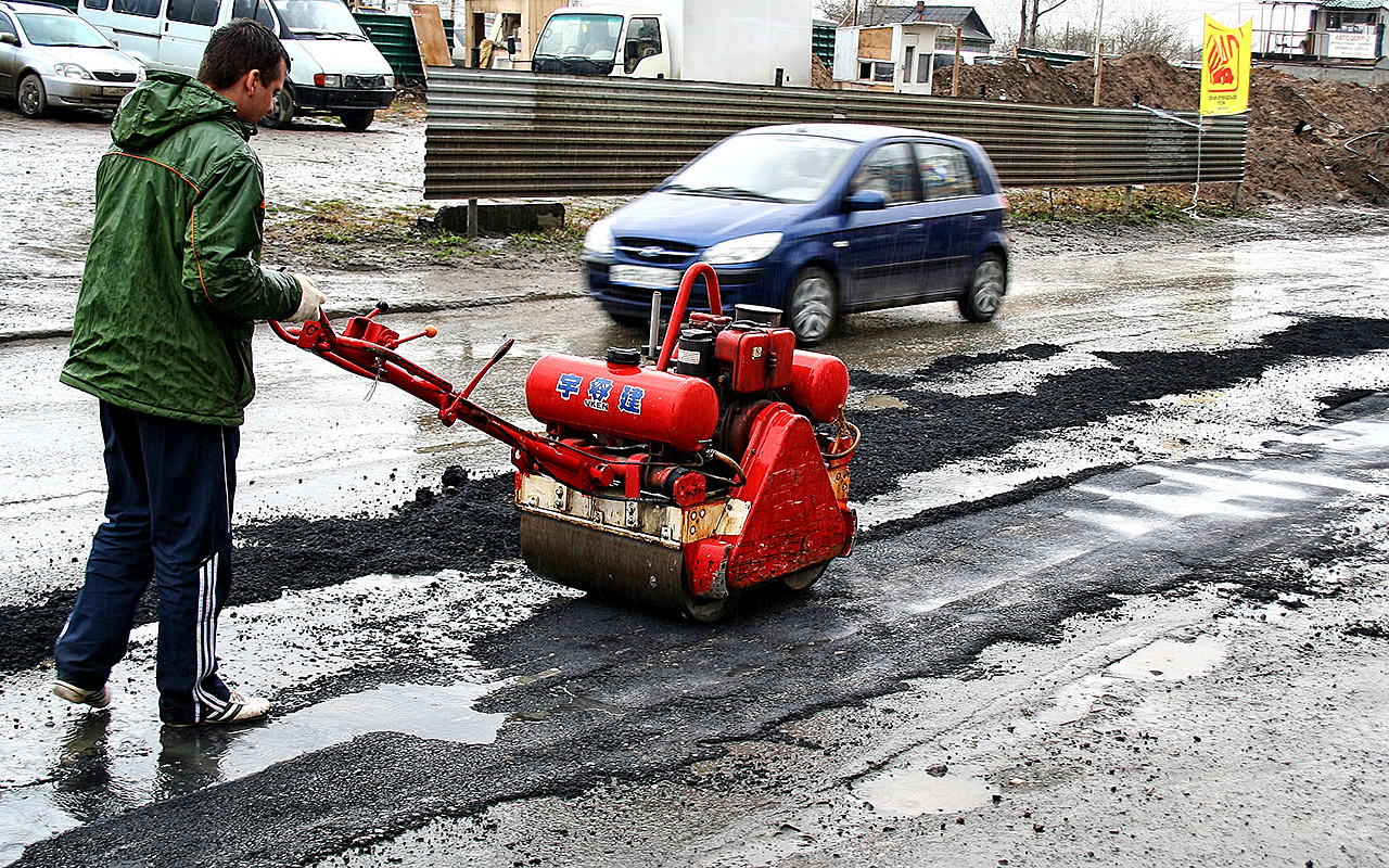

Действующие нормы не позволяют дорожным службам дожидаться хорошей и комфортной погоды для проведения ремонта. Судите сами, существующим ГОСТ Р 50597-93 «Автомобильные дороги и улицы. Требования к эксплуатационному состоянию, допустимому по условиям обеспечения безопасности дорожного движения» установлены максимально допустимые размеры для ям на дорогах: по ширине дороги – не более 60 см, по длине – 15, в глубину — 5.
Следить за состоянием дорожного полотна обязаны сотрудники ГИБДД и в случае выявления проблемных участков сразу же ставить в известность дорожников. Те, в свою очередь, обязаны оперативно отремонтировать дорожное полотно. Ведь если в такую яму попадет автомобиль, отвечать придется именно организации, обслуживающей этот участок дороги.
Несмотря на то что действующие нормативы обязывают дорожников ремонтировать дороги оперативно, мы постоянно ездим по таким вот ямам.
Именно поэтому, невзирая на дождь и снег, асфальт закатывается в ямы. Ведь по нормативам срок устранения составляет максимум 10 дней. Правильно ли это?
Дорожные работы по укладке асфальта (в том числе и при ямочном ремонте) проводятся в соответствии со СНИПами и ГОСТами. При ремонте ямочном используют, как правило, холодный способ укладки. Асфальтовая смесь в этом случае схватывается очень быстро и почти сразу можно ехать по отремонтированному участку.
Есть еще горячий способ. Его применяют, в основном, при строительстве новых дорог и реконструкции старых. Тут используют горячую битумную смесь и укатывают ее до полного остывания. Изредка к горячей укладке прибегают и во время ямочного ремонта. Чаще в теплое время, когда температура на улице не ниже 10ºС. Впрочем, есть так называемые литые смеси, которые позволяют производить горячую укладку и при минусовых температурах. Такую смесь привозят к месту ремонта в специальном прицепе-термосе. Состав находится в жидком состоянии, как густой клей. Температура смеси — под 200ºС. Соблюдая технологию, ее можно укладывать даже в суровых зимних условиях. От высокой температуры влага из ямы просто испаряется. После того как смесь застынет, участок дороги можно эксплуатировать. Удовольствие это достаточно дорогое. Поэтому применяется такой вид ремонта при серьезных повреждениях полотна, когда требуется быстро восстановить движение на аварийном участке.
Если ремонт выполнять по правилам, заплатки будут держаться долго.
Итак, если горячую укладку используют в теплое время года (+10ºС и выше), холодная укладка ограничена небольшими морозами (не ниже —5ºС), а литые смеси подходят для холодов посерьезнее, уже при –10ºС, к примеру. Понятно, что при необходимости латать дорогу дорожники будут и при более низких температурах. Если на трассе внезапно образовалась яма (разлом и проч.), движение перекрыто, а на улице минус 30, не будешь же ждать весеннего потепления. Вообще, любые зимние ремонты по укладке асфальта, по сути, являются аварийными. Их задача сделать так, чтобы отремонтированный участок продержался до тепла, когда можно заняться реставрацией всерьез.
Как вы видите, ремонтировать дороги можно и зимой. Главное – соблюдать технологию. Вот только в наших реалиях о качественном ремонте дорог мало кто думает. Ведь для большинства дорожных служб важнее иметь хороший и постоянный доход от ремонта и содержания дорог. Если сделать все качественно, денег из бюджета не получить. Проблема в том, что у нас пока не установлен гарантий срок службы дорожного покрытия. Если бы такой срок был, то все ямы дорожники устраняли бы за свой счет. А так построили дорогу, получили деньги. Появились выбоины — залатали, опять получили деньги. В результате мы просто обречены ездить по ямам и колдобинам.
Отсутствие техники, нарушение регламента и слабый контроль качества ремонта — вот причина отвратительного состояния дорог.
