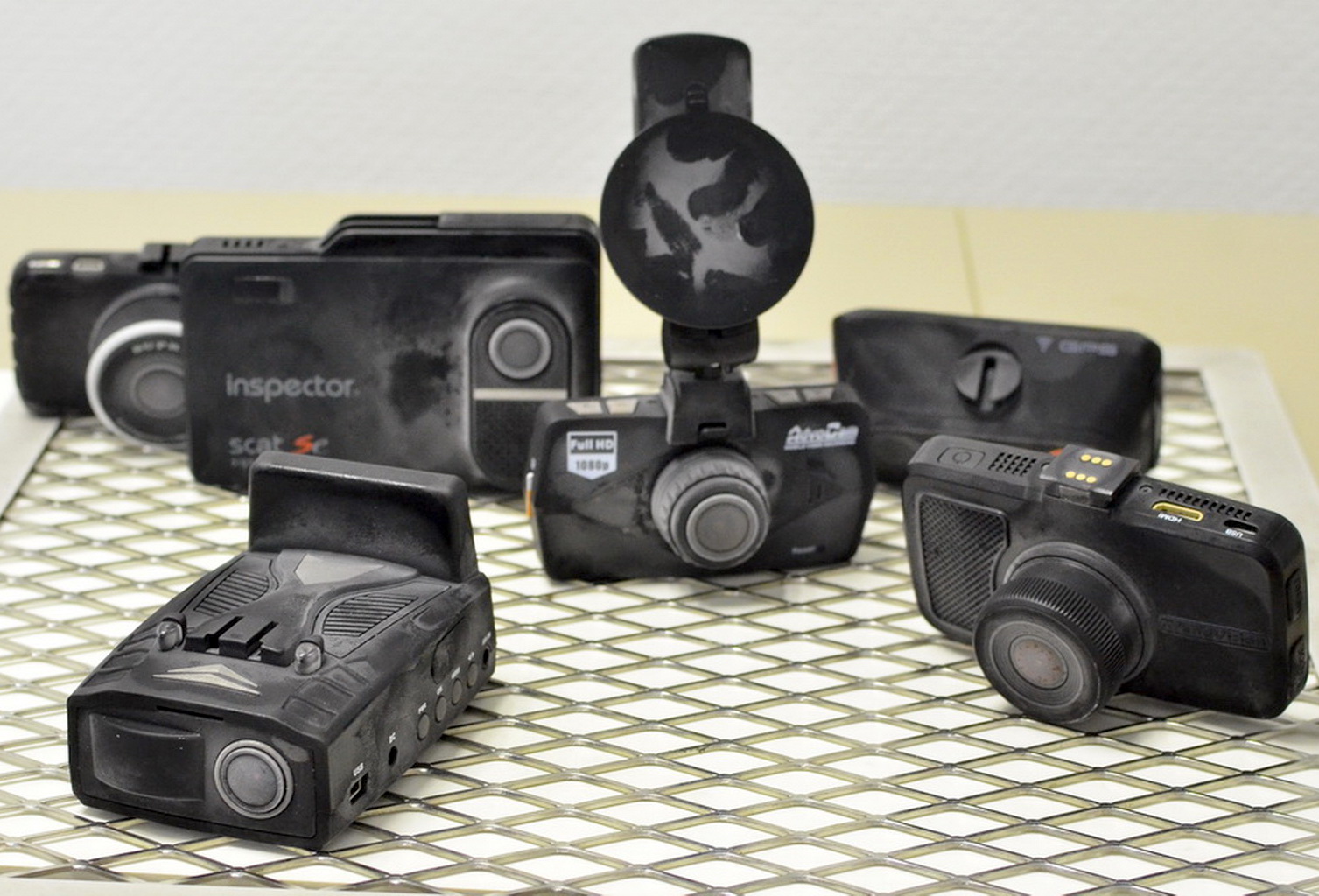

И тем не менее мы собрали шесть моделей популярных на нашем рынке брендов видеорегистраторов: Supra , Inspector , Mio , AdvoCam , Artway и TrendVision . Тестирование проводилось в несколько этапов, перед каждым все участники подзаряжались в течение трех часов. Первый этап происходил три ночи подряд.
Модели находились в морозильной камере в выключенном состоянии на протяжении 15 часов сначала при температуре –10°C. На следующую ночь – при –10°C, в последнюю – при –35°C. После каждого захода мы сначала пытались включать устройства вручную, от аккумулятора. После – от прикуривателя. При возникновении проблем – десятиминутные отогрев и новая попытка включения. Это был первый этап тестирования.
На втором этапе мы откровенно поиздевались над устройствами, ведь упустить возможность провести максимально суровый тест на выживание с резким перепадом температур мы не могли. Все тестируемые модели были подключены к прикуривателям и производили видеосъемку.
Устройства помещались в камеру, которая сначала быстро охлаждалась до –50°C, далее такая температура поддерживалась один час.
После температурного шторма регистраторы доставали, осматривали, пробовали включать в автономном режиме (проверка состояния батарей), а после нагревали в камере уже до +50 ° C опять же на один час. Ниже расскажем, что из этого получилось.

Результаты теста
Проигравших не оказалось. Несмотря на все испытания, аккумуляторы участников остались живы, а покрытые инеем устройства даже после 15 часов при морозе –35°C мгновенно включались от прикуривателя.

  • Заморозка при –10° C . Ничего интересного – все регистраторы включались вручную и показывали корректный уровень заряда батареи.
  • Заморозка при –20° C . Artway MD-102 при попытке автономного запуска ограничивался приветственным роликом и выключался, однако несколько минут в теплой комнате устранили эту неприятность. TrendVision TDR -719 S показал на экране минимальный уровень заряда аккумулятора, но устройство нормально включалось. После пятиминутного отогрева модель показала полный заряд. Inspector SCAT Se работал от прикуривателя, но включаться вручную согласился только после отогрева. До этого при питании от сети эта модель демонстрировала разряд аккумулятора и при извлечении кабеля питания резко выключалась.
  • Заморозка при –35° C . Artway MD -102 и Inspector SCAT Se показали аналогичные заморозке до –20°C результаты: для полного восстановления аккумуляторов устройства понадобилось недолго подержать в тепле. Назвать это существенным недостатком нельзя, так как от прикуривателя регистраторы запускались и вели запись без труда. Таким образом, самыми беспроблемными показали себя устройства AdvoCam , Supra и Mio . TrendVision получил «серебро» с золотистым отливом, но в целом аппарат подтвердил устойчивость к низким температурам.
Самым скучным стал тест перепада температур, так как все без исключения регистраторы вели запись непрерывно безо всяких глюков. Единственное – в окошко температурной камеры было видно, как в мороз начинает «замедляться» изображение на экранах регистраторов.
