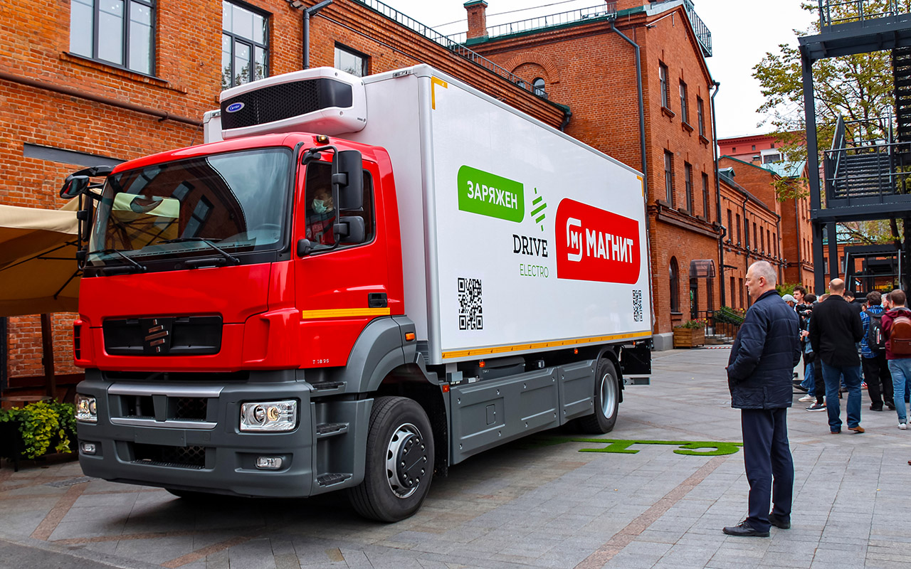

Машина построена на базе КАМАЗа, а электроначинка импортная. Запас хода у пустой машины – 200 км, у груженой – 120 км.

Москву (позвольте мне писать по-русски) сделали в компании Drive Electro по заказу сети магазинов «Магнит». Первая известна как производитель батарей для московских электробусов, а вторая заинтересована в сокращении издержек на логистику и качественном апгрейде своего автопарка. А он немаленький – больше 5000 машин. Из них всего лишь около трети соответствуют экологическому классу Евро‑5. Первым шагом перехода на принципиально новый уровень станет электрический грузовик.
Замена эмблемы и решетки радиатора не собьет нас с толку: это КАМАЗ с мерседесовской кабиной.
Новая эмблема нас не обманет: в качестве базы взяли КАМАЗ. Электроначинка практически полностью, включая аккумуляторные ячейки, импортная. Отечественная – сборка всего этого и приведение в работоспособный вид. Не удивлен. На отсутствие чего-то российского, кроме умов программистов, сетуют все, кто занимается разработкой любого устройства или системы.

Аккумуляторная батарея имеет емкость 140 кВт·ч. Генеральный директор фирмы Drive Electro Сергей Иванов заверил, что это именно используемая, а не полная емкость. С полностью заряженной батареей пустая машина должна проходить до 200 км, а груженая – 120 км. Учитывая, что грузовик выезжает тяжелым из логистического центра, постепенно скидывает товар по магазинам и возвращается пустой, за примерную автономность примем среднее арифметическое – 160 км.
Аккумулятор и силовая электроника расположены на раме под кузовом. На первый взгляд, все аккуратно проложено, ничего не болтается. Надежность соединений покажет наша слякотная зима.
Директор по цепочкам поставок сети Марья Дей подтвердила — Москва станет работать на плече до 80 км, обслуживая универсамы вокруг распределительного центра «Магнита» в Дмитрове. До столицы, видимо, доезжать не будет: одна ходка туда и обратно завершится на пределе ­возможностей.

Конфигурацию машины выбрали не просто так. Фургоны на 16 паллет и 8 тонн компания активно заказывает и на традиционном топливе. На них Магнит переходит со сцепок: в крупных городах тягачи с прицепами – мука и для водителей, и для жителей.
Холодильная установка рефрижератора тоже чисто электрическая. От электричества запитаны кондиционер и отопитель кабины, жидкостная система охлаждения аккумулятора. Судя по тому, как Сергей Иванов уходил от ответа, при расчетах запаса хода затраты на них не учитывали.
Требования заказчика по грузоподъемности выполнены – несмотря на тяжелую батарею. Дизельный КАМАЗ весит в снаряженном состоянии 6450 кг (голое шасси), электрическая Москва – 10 350 кг (с фургоном, но он на четыре тонны точно не тянет). До 19 000 кг допустимой полной массы остается ещё достаточный запас.
Грузовик принимают на тестовую эксплуатацию на полгода-год. «Магнит» потенциально готов заказать около 200 машин. Решение примут, посмотрев, как проявит себя первый образец. Магнит – частная компания, для которой главной целью является получение прибыли. И все будет зависеть от того, поможет ли переоборудованный на электричество КамАЗ экономить по сравнению с дизельными и газовыми собратьями.
Зарядный разъем примостился в обтекателе по левому борту. Москву предполагается заряжать ночью на стоянке логистического центра: работа в круглосуточном режиме «электричке» пока не предстоит. Штатно предполагается зарядка за 7 ч. Быстрый модуль восполнит энергию за 2 ч.
