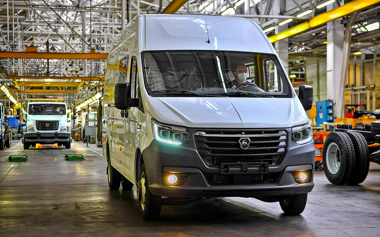

У Газели e‑NN небольшая батарея и скорость ограничена.
Это не просто замена силовой установки в Газель Next. Если верить вестям с завода, нижегородцы создали унифицированную электроплатформу – с прицелом на то, чтобы выпускать электрические версии всех модификаций, которые есть у обычных Некстов.
Модификации
В живом виде показали три машины: фургон-комби, маршрутку и микроавтобус бизнес-класса. Их собрали конвейерным способом, подчеркивая готовность к внедрению «электричек» в обычную жизнь.
ГАЗ представил сразу несколько электромобилей. В Нижнем всегда умели привлечь ассортиментом – главное, чтобы клиенты нашлись.
Красиво! Но странности начинаются уже с заявленных технических данных. При полной массе 4,6 т ГАЗ заявляет грузоподъемность бортового электромобиля до 2,5 т. Значит, сама машина весит 2,1 т. Открываем характеристики дизельной версии и узнаём, что её снаряженная масса составляет 2,6 т. Электромобиль вышел на полтонны легче модификации с дизелем. И Нобелевская премия по физике отправляется в Нижний Новгород!
