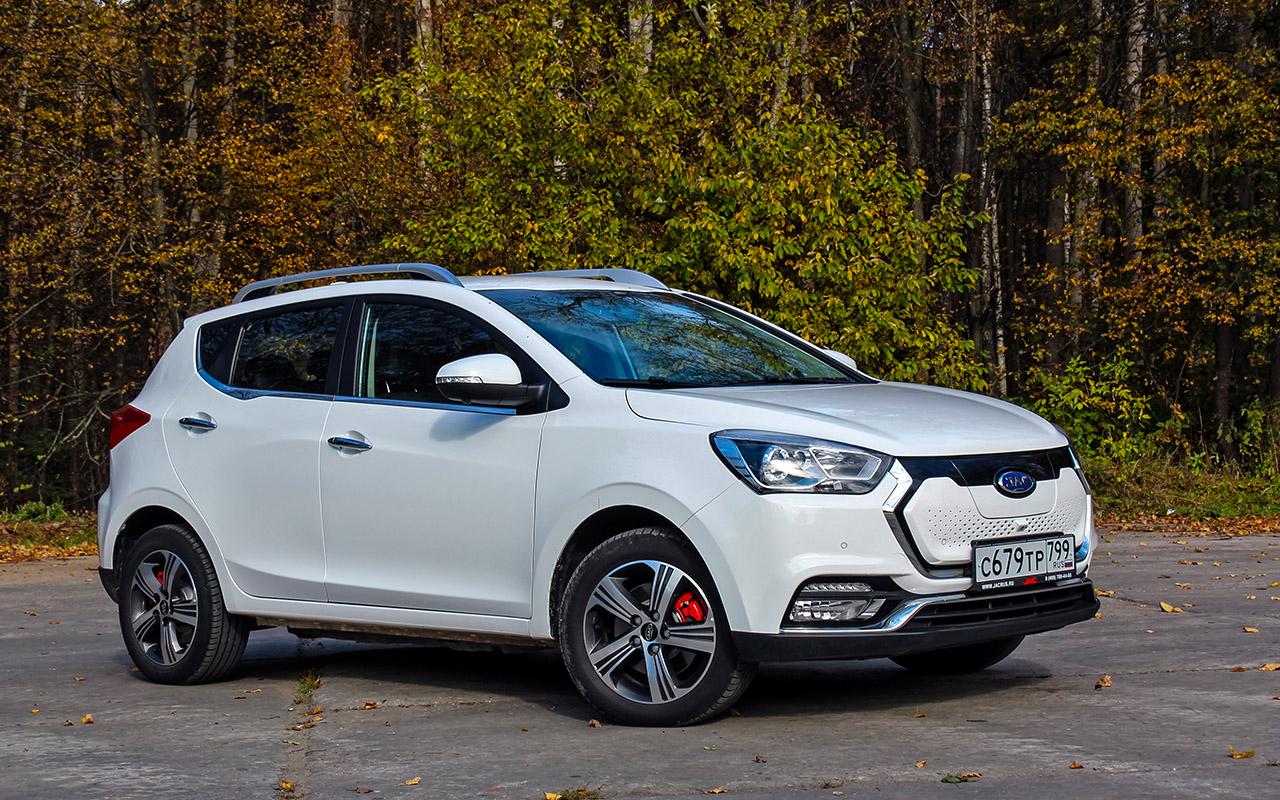

Первый официально продающийся в России китайский электромобиль? Конечно, берем! Устрою хэтчбеку JAC iEV7S проверку московскими реалиями. До дачи 100 км, оттуда до работы – еще сотня… Концы немаленькие, но и обещано производителем 280 км автономности.
Машина не нова. Построена на базе бензинового хэтчбека Refine S2, просто вместо бензобака и под полом в районе задних сидений размещена батарея, а место ДВС под капотом занял электромотор.
Под названием JAC iEV6S этот электромобиль представили в 2016‑м, год спустя модернизировали и поменяли индекс на «семерку». В Китае, где электрокаров продаются десятки тысяч, модель особым спросом не пользуется даже при том, что в переводе на наши деньги стоит миллион рублей. В России iEV7S дороже более чем вдвое - 2,3 миллиона!
