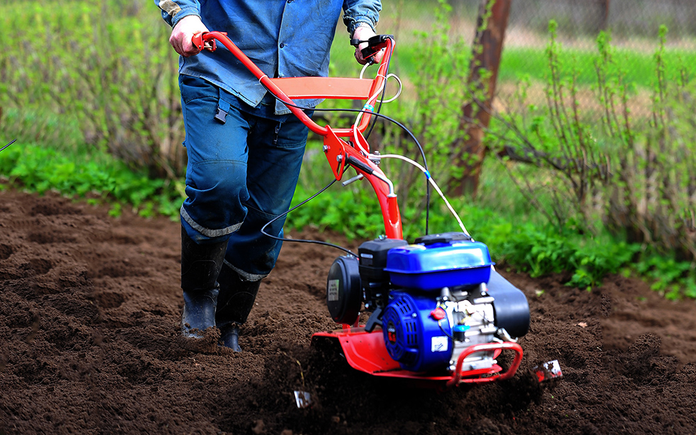

Мотоблок и культиватор
Мотоблок – это универсальная техника весом от 70 кг с коробкой передач и задним ходом, а также с системой отбора мощности двигателя, передающей часть крутящего момента на навесное оборудование. Возможности мотоблока зависят именно от устанавливаемого на него навесного оборудования, и оно не навязывается в комплекте, а продается отдельно. Чаще всего мотоблоки продаются с фрезами для культивации почвы (устанавливаются они вместо колес и, вращаясь, перекапывают землю). А вот грунтозацепы, плуги, окучиватели, выкапыватели, косилки, снегоуборщики, тележки и прочее навесное оборудование вы можете при необходимости докупить.
Культиватор не имеет ни коробки передач, ни системы отбора мощности двигателя, да и навесное оборудование на него не установишь. Разве что окучиватель или выкапыватель. А еще культиватор имеет вес до 60-70 кг, из-за чего ему сложнее вгрызаться фрезами в целину. Поэтому он подойдет только для систематически обрабатываемой земли и только для ее культивации, окучивания и выкапывания корнеплодов. Но зато культиваторы, в отличие от мотоблоков, бывают электрическими, и это большой плюс при работе в теплицах (из-за отсутствия выхлопа), а благодаря меньшему весу культиватора и работать с ним легче.
