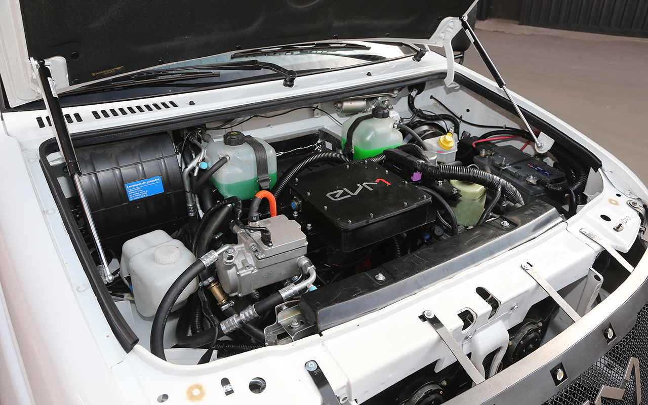

Всё, кроме ячеек-полуфабрикатов! Например, синхронный электродвигатель постоянного тока. Он не только спроектирован, но и собирается силами предприятия.
Синхронный электродвигатель постоянного тока расположен на подрамнике, крепящемся на штатные места для ДВС. Масса агрегата — 50 кг.
