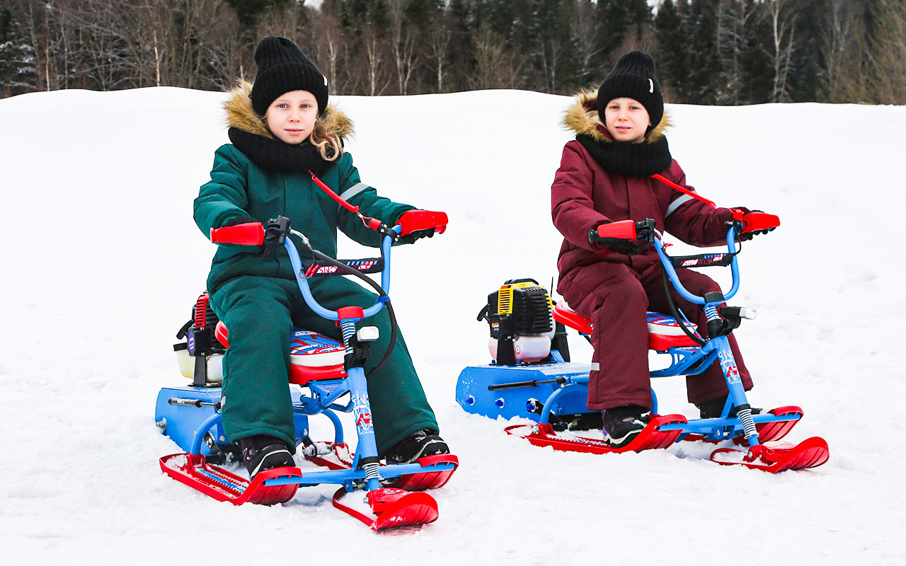

Одному из снегокатов (слева) уже три года. И они проведены в нетепличном режиме.

Команда наших самых младших испытателей (один вынужденно отлучился).

Лица испытателей говорят о тесте лучше тысячи слов.
