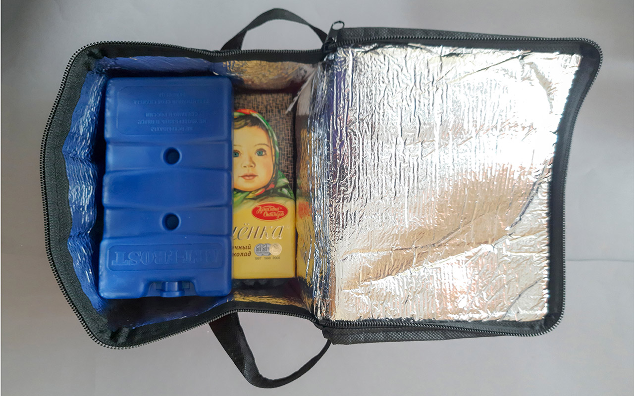

Надо понимать, что никакие изотермические сумки и термопакеты реально ничего не охлаждают. Их задача – максимально долго поддерживать исходную температуру перевозимого груза. Бутылка теплой воды никогда не станет в термопакете холодной. Поэтому, если вы хотите, чтобы перевозимые продукты были холодными, охладите их до поездки в домашнем холодильнике. Грубо говоря, заморозьте мясо, рыбу и колбасу до состояния «мамонта в вечной мерзлоте». Проделайте то же самое с так называемыми «аккумуляторами холода», которые существенно повысят эффективность вашей изотермической сумки. При упаковке продуктов эти аккумуляторы нужно размещать сверху, а не снизу.

Мы проверили, сколь долго сумки и пакеты могут работать по назначению. Для этого в комнатных условиях при температуре окружающей среды 22 °C смоделировали ситуацию с дачной поездкой продолжительностью в 3 часа. В каждый образец загрузили литровую пластиковую бутылку с водой, предварительно охлажденной до 0 °C. Повторный замер температуры провели через 3 часа.Применение аккумуляторов холода однозначно улучшает ситуацию, почти сводя на нет повышение температуры за указанный период.
Почему-то многие пытаются размещать аккумуляторы холода на донышке, хотя, как известно, теплый воздух легче холодного и скапливается наверху, а не внизу. Поэтому место таких «хранителей холода» – только наверху.
