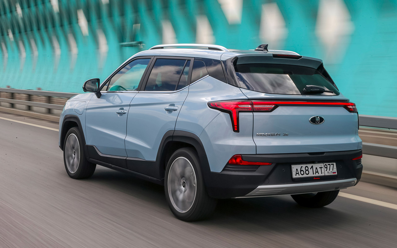

Москвич 3е. Цена в России 3 500 000 ₽. Москвич симпатичен. LED-фары и 18‑дюймовые колеса стоят на электромобиле по умолчанию. В бампере есть заглушка под радар систем активной безопасности, но такого оборудования на модели пока нет. На леворульной машине зарядный порт оказался в левом переднем крыле, со стороны дороги.
