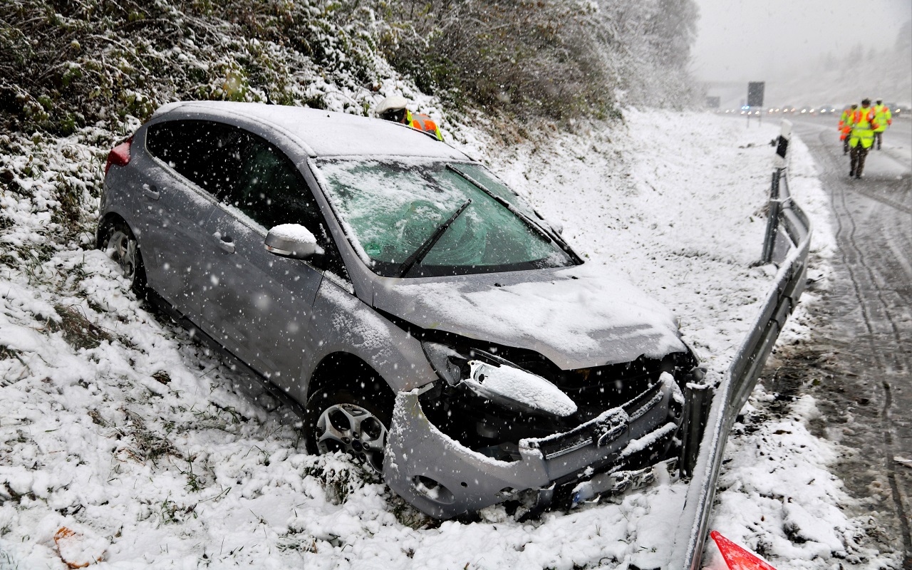

Улетел с дороги зимой – виноват не только водитель. Появился прецедент!
«За рулем» выяснил, как наказать дорожников за ДТП на нечищеной дороге
Мало кто знает, что потребовать компенсации можно и с самих дорожников. Лишь бы удалось доказать их вину. Это сложно, но шансы есть!
