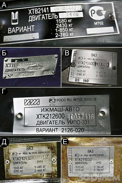

Помимо общей массы перевозимого груза, существует другой, не менее строгий критерий - допустимая нагрузка на ось. Но в руководствах о ней ни слова. Впрочем, она должна быть указана на табличке с выходными данными, помещаемой обычно где-то под капотом, - на нее и посмотрим.
Отыскав интересующие нас бирки (ЗР, 2000, № 8) на распространенных российских моделях - " Moskvich 2141", GAZ 3110, VAZ 2106, Izh 2126 "Ода", VAZ 2109 3, VAZ 2110 - обнаруживаем, что весовые характеристики своих машин рассекретили лишь ВАЗ и "Москвич". Чтобы восполнить информационный пробел, полистали "Краткий автомобильный справочник НИИАТ". Картина, увы, яснее не стала (см. табл. 1). Чему верить - непонятно. Полная масса "Москвича" в инструкции оказалась меньше указанной на табличке. У вазовских "шестерки" и "девятки" - наоборот, а по ИЖу и ГАЗу так мало данных, что и сравнивать не с чем.

А. Табличка "Москвича". Сумма допустимых масс, приходящихся на переднюю и заднюю ось, превышает на 50 кг полную массу автомобиля. Это значит, что завод допускает перераспределение осевых масс в пределах полной. Хорошая заявка на звание лучшего грузовозителя. Б. Нижегородцы скромны и лаконичны - ничего лишнего. Даже нет знака соответствия российским сертификационным требованиям. В. VAZ 2106 строг - сумма масс равна полной. Ни шагу в сторону! Г. ИЖ сертифицирован, но массовую тайну хранит, подобно ГАЗу. Д. С "девяткой" тоже не разбалуешься. Фамильная традиция? Е. VAZ 2110 следует хорошему примеру "Москвича".
