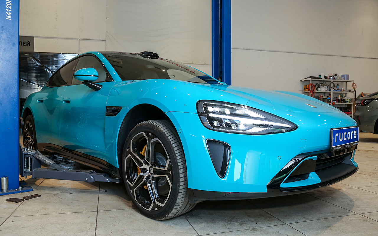

Китайская компания Xiaomi, известная как производитель различных гаджетов, выпустила свой самый крутой девайс – электромобиль Xiaomi SU7.
История совсем новая: прием заказов на машину начали в марте 2024 года. Xiaomi SU7– это классический седан длиной без малого пять метров, с трехметровой колесной базой. Очевидно, что стояла задача «догнать и перегнать» седан Tesla Model S. А может в чём-то и на Porsche Taycan замахнуться.
По размерам – догнали Теслу, а по аэродинамике – перегнали: если Model S имеет коэффициент лобового сопротивления Cx= 0,208, то у Xiaomi он равен 0,195. В том числе благодаря активным жалюзи решетки радиатора и активному четырехпозиционному антикрылу.
