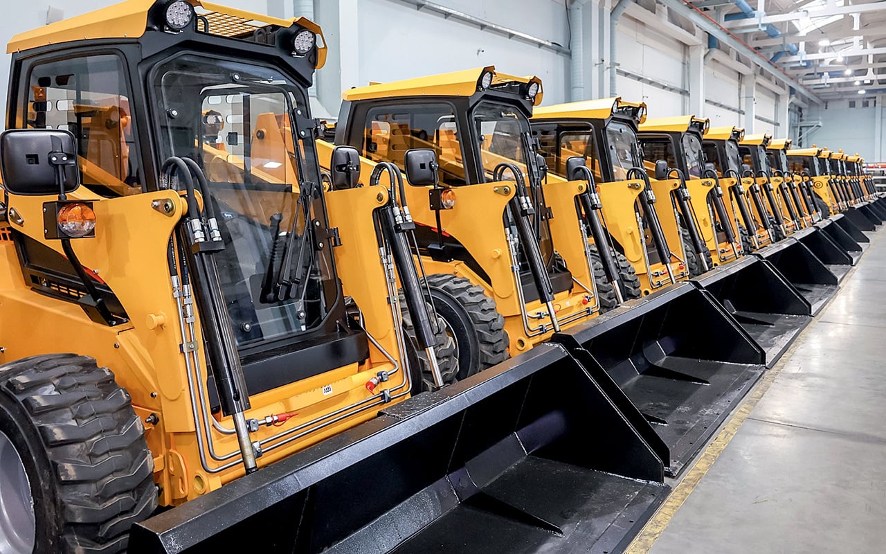

Мы не так часто рассказываем об отечественной спецтехнике, хотя тема очень интересная. Восполняем пробел – представляем мини-погрузчик АНТ‑1200 (от англ. Ant – муравей; цифры отражают грузоподъемность) с высотой подъема стрелы до 4 м.
Выпускает его Ковровский электромеханический завод (КЭМЗ), входящий в холдинг «Высокоточные комплексы» и структуру корпорации Ростех.
Мастер на все руки
Формально машина называется погрузчиком, но спектр применения невероятно широк, ибо зависит от навесного оборудования. Завод предлагает более тридцати вариантов: от паллетных вил и различных ковшей до мойки высокого давления, гидромолота, культиватора и дорожной фрезы.
Всё это дополняется модификациями специального назначения, включая гусеничные, а общее число вариаций с трудом поддается подсчету. АНТ готов работать в складском, коммунальном, строительном, портовом, дорожном и сельском хозяйстве, даже в МЧС.
