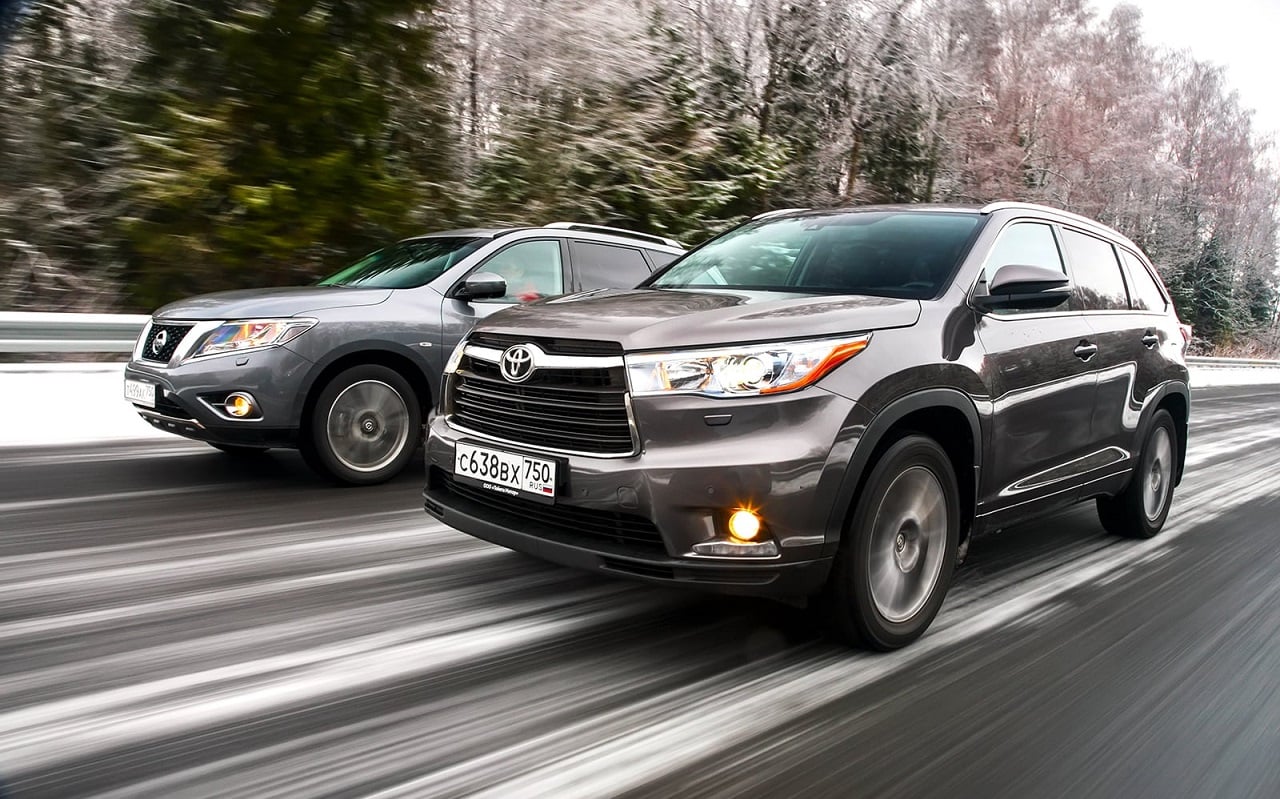

Третье место: Nissan Pathfinder
За два миллиона вполне реально найти полноразмерный Nissan Pathfinder R52 выпуска 2012-2013 годов. Со сменой поколения он из рамного внедорожника превратился в большой кроссовер на переднеприводной платформе.
Двигатель у Ниссана только один – бензиновый V6 объемом 3,5 литра (249 л.с.). Этот агрегат знаком по многим большим моделям Nissan и Infiniti. Он получился исключительно надежным, и слабых мест у него почти нет. Правда, нужно внимательно следить за чистотой радиаторов и самого моторного отсека: пятый и шестой цилиндры склонны к перегреву. Цепь ГРМ редко требует внимания раньше 250 тысяч км, но регулировать зазоры в клапанах придется каждые 90-100 тысяч км – гидрокомпенсаторов здесь нет.
А вот вариатор надежным не назовешь. Коробка Jatco 017 сама по себе неплохая, но с большим мотором ей приходится тяжело. Если не менять жидкость каждые 40-50 тысяч км, первым откажет дорогой гидроблок, а следом и все остальное. Даже при бережной эксплуатации ресурс вариатора редко превышает 250 тысяч км.
Второе место: Toyota Highlander
Toyota Highlander поколения XU40 будет немного старше – неудивительно, Тойота всегда в цене. С двумя миллионами в кармане стоит рассчитывать на машину 2011-2012 года с весьма внушительным пробегом.
Двигатель, как и у Ниссана, поставлялся один – бензиновый V6 3,5 литра. Агрегат 2GR-FE дебютировал еще в 2004 году и успел стать классикой, подтвердив легенду о надежности Тойоты. Ресурс уверенно приближается к полумиллиону километров. В отличие от мотора Ниссана, здесь есть гидрокомпенсаторы. С годами могут потребовать замены некоторые прокладки, а водяной насос – иногда после 50 тысяч км. Но на этом, по сути, проблемы исчерпываются. Кстати, посторонний стук при запуске пугать не должен – это особенность работы системы регулировки фаз VVTi.
Работает этот мотор в паре с классическим гидромеханическим автоматом U151F. Коробка прекрасно знакома в наших техцентрах, так как ставилась на огромное количество моделей Toyota и Lexus. Ресурс у нее сравним с ресурсом двигателя. Но активной езды автомат не любит: при регулярных резких стартах может не выдержать передний планетарный ряд. Да и забывать менять жидкость каждые 60 000 км не стоит – продуктами износа забьется гидроблок, а в запущенных случаях разобьет втулку масляного насоса.
