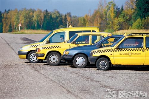

Какой же из тех автомобилей, что пробует себя на роль таксомотора, достоин у нас нести на борту заветные шашечки? Мы пригласили на автополигон четырех претендентов: "Волгу" - традиционное "советское" такси, " Ситроен Берлинго" таганрогской сборки, представляющий (во всяком случае, в Москве) "новое русское" такси, " Форд Скорпио" - весьма характерный для частного извоза (могут быть его аналоги) и, наконец, пробующую свои силы на новом поприще "Оку" VAZ 1111 3.

Такси на полигоне. Исследуем "по науке" размеры пассажирских мест и багажников.
