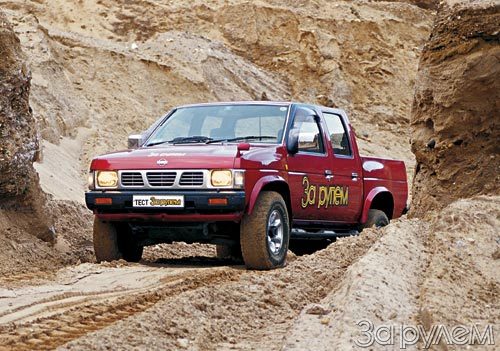

Начали с самого необходимого - установили сигнализацию, причем с таймером, столь нужным турбодизелю, - можно уйти из машины с ключами. Автоматика заглушит мотор через определенное время. Следующим был фаркоп. Не пропадать же зря табуну в сотню лошадей и недюжинному крутящему моменту, когда в хозяйстве прицеп есть. Приглядели венгерский "крюк" за $150: дешевле родного в несколько раз, в то же время легко крепится на штатное место и сделан добротно. Внедорожные и тяговые возможности машины пока глубоко не изучали, но попытки буксировать груженую "Газель" и поездить по песчаному карьеру уже были. "Ниссан" справился.
Первая тысяча километров все-таки принесла неприятности. В одной из поездок под кузовом появилось глухое постукивание при резкой подаче газа или торможении двигателем. Причину установили довольно быстро. Порвалась промежуточная резиновая опора заднего карданного вала, и последний получил излишнюю свободу в металлической обойме.
Новую опору предлагают на заказ с доставкой за две-три недели при цене около 150 долларов США. На "разборках" - только вместе с карданным валом за 1200-1500 рублей, достаточно поношенные. Выход нашелся довольно простой - усиленная опора от "Волги" GAZ 3110 близка по форме и размерам, даже подшипник подошел!
Небольшая подгонка под штатное крепление пикапа - проблема решена за 150 рублей и два часа (работа - своя). С этой опорой мы проехали 3000 км в самых различных режимах - держится.

Первые ездовые ощущения от "нового старого" пикапа противоречивы. Да, рядом с обычными легковушками он кажется огромным тарахтящим монстром. Но за рулем ощущение грузовика стирается - хорошая маневренность позволяет держаться как в городском потоке, так и на трассе наравне с легковушками. Высокая посадка, жесткая на ухабах подвеска и легкость преодоления проселков вселяют уверенность - автомобиль серьезный. В то же время нет ощущений, памятных по "уазику". В салоне при закрытых окнах на скорости под сотню можно разговаривать вполголоса. Дизель напоминает о себе лишь при остановке легким ритмичным подрагиванием на холостом ходу и характерным негромким тарахтением со свистом турбины при подаче газа.
