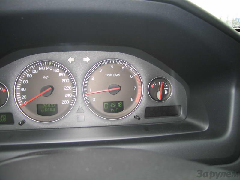

Сразу после московской заправки дисплей маршрутника сообщил мне, что бак опустеет примерно через 800 км. Это понятно: он ориентировался на городскую прожорливость последних дней. Однако, по мере движения, компьютер добрел на глазах, постоянно пересчитывая фактический расход в ожидаемую дальность пробега. Что касается стрелочного указателя уровня, то он настолько удивился залитому до краев бензобаку, что надолго замер в правой части шкалы, сдвинувшись влево только через 260 км пути, перед Вышним Волочком. На подъезде к Петербургу стрелка отошла на три деления влево, оставив на обратную дорогу еще пять. А компьютер уже сообщал, что при пройденных 654 километрах бензина остается на 840!
Въезжаем в пределы Петербурга! Позади, согласно одометру, 662 с лишним километра, а компьютер уверяет, что бензина хватит еще на 800. Сейчас могу добавить: он практически не наврал! А если в этой точке развернуться и двинуться обратно...
Стрелочный указатель уровня топлива (справа) вообще полон оптимизма – мол, скушали всего треть бака, а впереди уже виднеются Ростральные колонны…
