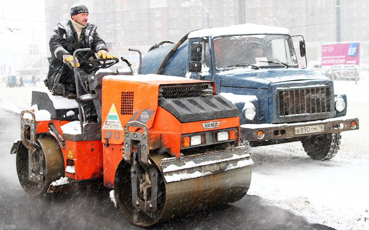

Фото: Ирина Кузнецова/ИТАР-ТАСС/Интерпресс
