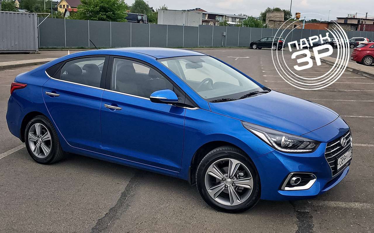

Парк ЗРHyundai Solaris
За Рулем
Hyundai Solaris 1.6 (123 л.с.) 6АТ
Автомобиль выбыл из Парка ЗР
КомплектацияElegance+Style+Safety+Prestige
Изготовитель«Хендэ Мотор Мануфактуринг Рус»
Год выпуска2017
В эксплуатации «За рулем»с июня 2017 года
Пробег на момент поступления в редакцию/сейчас5400/10 500 км
Расходы на содержание17 338  руб.
Из них на бензин (АИ-95, средний расход 8,2 л/100 км)17 338  руб.
Стоимость 1 км пробега*3,4 руб.
* Без учета расходов на полисы ОСАГО и каско.
