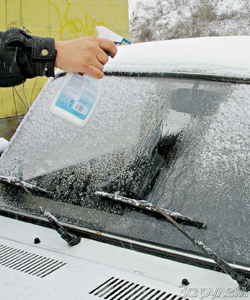

Вот продукция, призванная предотвращать обмерзание автомобиля (в первую очередь, конечно, стекол): "Антилед" от фирм "Астрохим" и "Лекар", "Антиледин" от заграничной Turtle Wax.
Что говорят инструкции? Самый многообещающий - препарат от "Лекара". Состав нужно нанести на чистое сухое стекло в два слоя и располировать. Добросовестная работа будет вознаграждена: фирма гарантирует устойчивую работу покрытия в течение трех-четырех недель. Другие производители препаратов этого назначения обещают, что "передовая формула" обеспечит защиту стекла дня на три, правда, при условии, что в этот период будут применяться качественные омыватели для стекол (фото 1). Насчет трех дней мы проверили. От инея - спасают. Более продолжительных испытаний не проводили, не позволили сроки подготовки этой статьи.

1 -Средства для предупреждения обмерзания.
