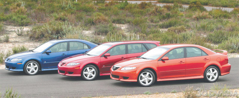

В сегменте D автомобили Mazda всегда числились в лучшей половине рейтинга надежности, об этом свидетельствуют результаты техосмотров немецкой службы технадзора на транспорте TUV, крупнейшей в Европе. Причем с каждым обновлением шестого семейства количество неисправностей неуклонно уменьшалось. По результатам 2004 года, например, с первого раза не смогли пройти техосмотр 5,6% трехлетних Mazda, а сама модель занимала тогда в списке 40-е место. Годом позже она перебралась на 35-ю строчку. Настоящий прорыв совершила Mazda6 – всего 3,1% не сдали экзамен в прошлом году. Эта машина поделила 7-е место с Ford Fiesta, а в семейном классе среди трехлеток оказалась самой надежной!
Mazda6
Общая оценка
Просторный салон, удобные сиденья и вместительный багажный отсек делают Mazda6 отличным семейным автомобилем. Прибавьте высокое качество отделки интерьера и редкую выносливость. Один из последних эксплуатационных тестов провели эксперты немецкого журнала AutoBild, его результат – ни одной сколь-нибудь заметной проблемы за 100 тыс. км пробега.
Ездовые качества
В своем классе Mazda6 стала эталоном по части управляемости. Правда, незаурядный потенциал модели несколько сковывают средние динамические показатели (за исключением версии с бензиновым мотором 2.3). Дизельные силовые агрегаты при повышенных нагрузках донимают «ворчливостью».
Недостатки
Несмотря на относительную молодость, автомобиль пережил в Германии четыре отзыва. В частности, они были связаны с отказами датчика положения коленвала у дизельных версий, опасностью перегрева бензобака из-за его близости к выхлопной трубе. Тем не менее при прохождении ТО Mazda6 показала себя с лучшей стороны по всем дисциплинам, включая стойкость к коррозии несущих частей и состояние выхлопной системы. А процент отсева этой модели ни разу не превысил средние показатели по автопарку.
