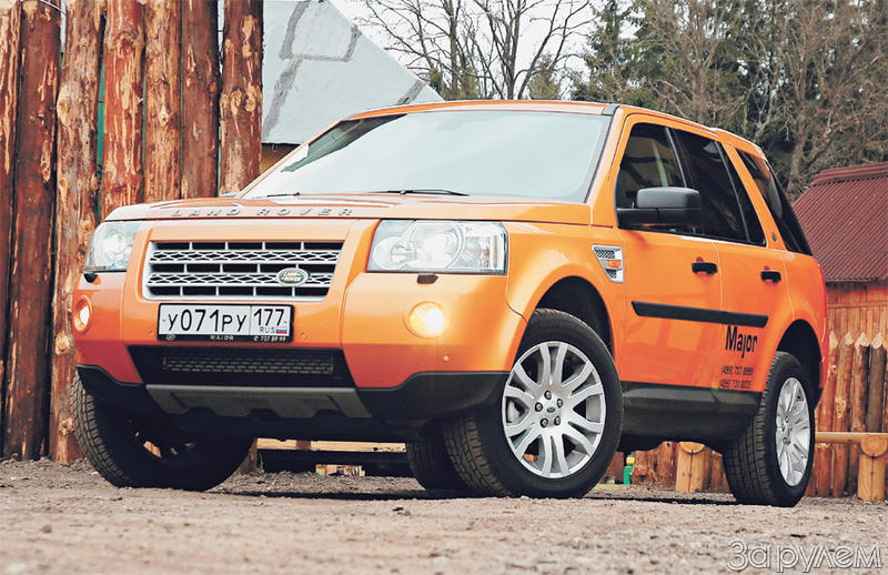

Выхожу на парковку автосалона и глазами ищу в толпе внедорожников новый Freelander. Вот этот какой-то не такой – он и есть Freelander 2! Молодцы дизайнеры: смогли соединить в облике новичка и породистость марки, и узнаваемость.
Выхожу на парковку автосалона и глазами ищу в толпе внедорожников новый Freelander: Range Rover, еще один, еще… Стоп! Вот этот какой-то не такой – он и есть Freelander 2! Молодцы дизайнеры: смогли соединить в облике новичка и породистость марки, и узнаваемость. Несмотря на зрительное существенное увеличение габаритов, новый Freelander значительно подрос только в ширину – на 110 мм. В длину добавилось 50 мм, а в высоту – всего 30.
