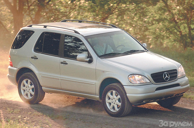

Наш совет – ищите Mercedes-Benz ML начиная с 2000 года выпуска. К тому времени внедорожник избавился от большинства детских хворей. У автомобилей первых лет барахлила электроника и были серьезные проблемы с трансмиссией – недолговечными оказались подшипники на валах коробки-«автомата» и промежуточный подшипник заднего карданного вала. Недорогая скрипучая отделка салона на машинах 1997–1998 годов также плохо вязалась с реноме марки. В общем, первый американский блин вышел для автогиганта комом: дело в том, что выпуск M-Klasse освоили в Алабаме, поближе к главному рынку. И только после работы над ошибками ML стал похож на настоящий Mercedes-Benz, комфортный и надежный. Ради этого устранили недочеты первых серий (их ликвидация силами второго хозяина опустошит кошелек примерно на $1000–1500), подняли планку базовой комплектации, улучшили убранство салона.
Штатовский конвейер заработал с педантичным усердием немецкого завода, но по инерции многие до сих пор отдают предпочтение машинам, произведенным в австрийском Граце (там также наладили производство ряда модификаций ML). Строго говоря, качество «янки» и «европеек» теперь сравнялось, а вот сэкономить на машине из-за Атлантики можно существенно, до 12%. Из неудобств штатовского автомобиля остался разве что американский ближний свет фар. Для справки: происхождение внедорожника можно определить по 11-му знаку VIN; у машин из Граца – X, у «американок» – А.
Турбодизель с непосредственным впрыском 2.7 (163 л.с.) не прижился в России. Бензиновая «четверка» (150 л.с.) откровенно слаба для тяжелого джипа. Такой движок не дает ощутимой экономии топлива и средств (машина немногим дешевле ML 320 аналогичного года выпуска). Еще один минус варианта ML 230 – его комплектация по мерседесовским меркам просто спартанская. А практически беспроблемный двигатель V8 объемом 4,3 л скорее избыточно мощен (272 л.с.), все-таки это не гоночный болид. Золотая середина – ML 320 (в 2002 году ему на смену пришел ML 350). Бензиновый V6 не очень прожорлив и наделяет машину похвальной динамикой. Но следует быть готовым к масляному аппетиту, присущему моторам Mercedes с керамическим покрытием стенок цилиндров. При длительной эксплуатации в скоростном режиме от 130 км/ч расход масла может превышать 300 млна тысячу км.
На рынке сплошь и рядом встречаются американские ML с реальным пробегом свыше 150 тыс. км или пережившие тяжелую аварию (их реализуют на страховых аукционах). У нас этот горе-товар чудесным образом предстает совсем свежим и почти невредимым – навар перегонщиков на подлоге фантастический. С экземплярами M-Klasse с внутреннего рынка другая беда – частенько их латают при помощи подручных запчастей от отечественных авто, обслуживают в гаражном сервисе.
Неудивительно, что из десяти предложений по ML хороших от силы два-три. Цены на такие ML с 1998–1999 годов колеблются в районе $22 –23 тыс. На наш взгляд, целесообразнее присмотреться к Mercedes-Benz 2001–2002 годов примерно за $30 тыс. Послерестайлинговый ML 320 2003 года реально приобрести за $35 тыс.
Вкратце о машинах, которые пришлось завернуть в ходе поисков. В покореженную раму одного из осмотренных внедорожников на литовском сервисе вварили фрагмент (можно только догадываться о силе удара при ДТП). Тщательная диагностика очередного претендента указала на пробег не менее 300 тыс. км – при показаниях одометра 85 тыс. У третьего ML барахлил «автомат»…
Обычно, чтобы окончательно привести в чувство достойный экземпляр ML 320, надо заплатить до $700 для замены шаровых опор, втулок реактивных тяг. После этого можно года три заезжать в сервис лишь для обычных регламентных работ.
