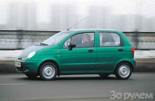

Действительно, паспорт транспортного средства никаких новых сведений не содержал - обычный " Дэу Матиз" цвета "амазонская зелень". Под капотом те же три цилиндра: с первого взгляда и не поймешь, что в недрах притаилось нечто автоматическое.
В салоне - дело другое. Не заметить "гвоздь программы" в виде торчащего селектора коробки невозможно - все, "как у взрослых". Режимы известные - помимо азбучных "драйв" и "паркинг" отметим положения "2" и "L". Двойка подразумевает всего две передачи (грязь, снег - мало ли), а "L" - всего одну: это когда совсем тяжко придется. Имеется также кнопочка "Овердрайв" - для отключения четвертой передачи. Пускаю мотор, снимаю ногу с тормоза - машина стоит... А почему?
- Коробочка еще не прогрелась, - комментирует бывалый коллега. - Немножко покатаемся - очухается и поедет на холостых.
Мудрость оказалась права - минут через десять все пришло в норму. А езда по измордованным и запруженным улицам за Павелецким вокзалом сразу расставила первые акценты - благодать! Взамен привычной дерготни между сцеплением, тормозом, первой передачей и "нейтралью" появилась если не детская игрушка, то нечто очень близкое. Хочешь ехать - жми правую педальку, не хочешь - левую, вот и все. Идеальная штука для симпатичных женщин...
- Женщинам должно понравиться, - угадывает мои мысли Бывалый. - По городу, в пробках, по магазинам - то, что надо. Конечно, если за этот "автомат" непомерную цену заломят, дело другое...
Насчет цены я уже закидывал удочку - бесполезно. Представители фирмы пожимают плечами, а в кулуарных беседах звучат формулировки вроде: "плюс тысяча долларов". Думаю, так оно и будет. Кстати, наша "амазонская зелень" представляет собой самый "навороченный" вариант - помимо "автомата" здесь есть кондиционер, полный электропакет и даже лямбда-зонд под капотом. На момент написания статьи предельная цена "ручных" "матизов" составляла 7800 долларов, так что считайте сами.
Тем временем "огородами" выезжаем на набережную Москвы-реки - она на удивление пустая. Газ в пол - "матизик" задумался... Ага - дошло: поехали, поехали... Нет, чуда не произошло - ручная коробка явно быстрее. "Автомат" живет своей жизнью - знай пощелкивает под непривычный для меня рев мотора: на редакционной машине я так никогда не выкручивал. Но и привычного по моим меркам ускорения не получается - а жаль.
За руль садится Бывалый - он не ездил разве что на луноходе. Жду презрительного "фи"... и не слышу. Напротив - мол, вполне нормальная "четырехступка". Характер работы, несмотря на слабенький моторчик в 51 "лошадь", вполне адекватный - на более мощных и серьезных машинах коробки зачастую действуют хуже. А здесь все вполне современно, да с кучей полезных режимов. Нормальная машинка: претензий нет. Впрочем, можем заехать в редакцию и опросить своих "матизоводов" - что скажут они?

В потоке "Автоматиз" не выделяется ни единой деталькой - дескать, их сейчас всюду полно. Только очень натренированное ухо уловит характерный шум при разгоне малыша...
