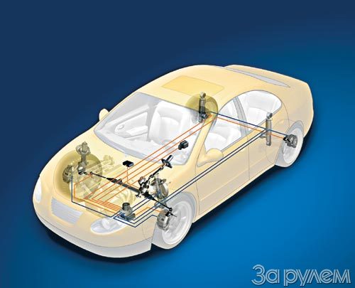

Теперь в единый организм связаны рулевое управление, тормоза и даже регулируемые амортизаторы.
