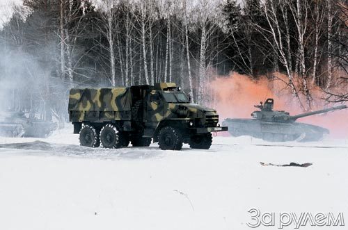

Эстеты отметят плохую обзорность (маловаты, дескать, бронестекла), плохо зачищенные сварные швы, грубые ручки дверей и, о ужас, непрошпаклеванный бронелист. Зато военные сразу оценили мощные сейфовые двери с прочными петлями и замками, амбразуры для ведения ответного огня. Пол кабины, задняя стенка и крыша тоже из бронелиста, в крыше - бронированный люк, читай - пулеметное гнездо. Кроме того, это аварийный выход, через него легко выбраться из опрокинувшейся машины - тяжелую дверь поднять не каждому под силу.
Кабина стала двухместной, с раздельными спартанскими сиденьями. Так выкроили место под спецоборудование: приборы ночного видения, радиационной и химической разведки и т. п., но военные говорят, что надо предусмотреть штатное место еще и для армейской радиостанции. Кроме обычной "печки", монтируют фильтро-вентиляционную установку (ФВУ).
Двигатель, ярославскую "восьмерку", постарались укрыть не хуже, чем экипаж. Ведь он обязан вывезти из любой передряги: "железная маска" на радиаторе, боковины и капот из бронелиста. Традиционные "ураловские" пружины такой капот, конечно, не удержат, поэтому его оснастили фиксатором, а в закрытом положении крепят двумя барашками - так надежнее. Бронирование ящика с аккумулятором и топливного бака тоже добавило живучести ветерану, только почему-то остались беззащитными заливная горловина и дополнительный бак.
Бронированная кабина гораздо тяжелее обычной, потому переднюю подвеску усилили, однако машина идет мягко, а лишние полтонны "Урал" даже не почувствовал.
Бронекабину можно установить на обычную машину даже в условиях дивизионного рембата. В этом есть смысл - кабина стоит 400-500 тыс. рублей, а бронеавтомобиль - 1,5 млн. Впрочем, за эти деньги под тент платформы установят еще и бронированный модуль на 15-20 бойцов. Уровень комфорта - армейский, внутри только деревянные лавки, но все функционально, есть бойницы, а двери оборудованы мощными замками с внутренней блокировкой.
Подобные модули на "уралах" с локальной защитой кабины уже несколько лет применяет в Чечне спецназ внутренних войск. Часто машины возвращались с задания обгоревшие, без воздуха в тормозной системе, с изодранными в лоскуты шинами и многочисленными пулевыми отметинами на броне, но с живым экипажем.
