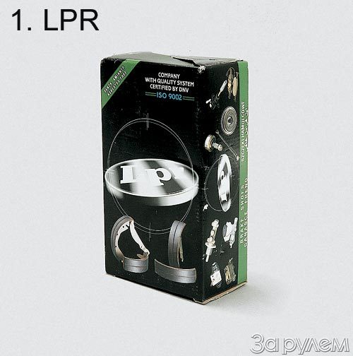

1 - Заявленный производитель -
LPR, ЕЭС
Ориентировочная цена - 400 руб.
По части геометрии - вместе с большинством, то есть каждый второй размер ничему не соответствует. А вот фрикционные свойства очень хорошие - пожалуй, даже лучшие. Прочность соединения накладки с колодкой неплохая, с двойным запасом. Удельный износ тоже приемлемый. В итоге - потихоньку, потихоньку, а оказались лучше всех...
Оценка - 4+5+5+4+4=22
