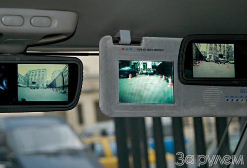

Игрушка действительно забавная. Снаружи - неприметный противосолнечный козырек, однако стоит его опустить вниз, как вместо привычного дамского зеркальца перед тобой возникает экран монитора: можешь посмотреть "Аншлаг" или еще что-нибудь "интеллектуальное". Если встроенный телевизор не балует обилием программ, то можно воспользоваться видеовходами - подключай хоть "ди-ви-ди" и смотри. А когда обиженный невниманием автомобиль попросит хоть куда-нибудь съездить, то пригодится главная "фенечка" - камера заднего вида. Ее можно задействовать как при включении заднего хода, так и постоянно - к примеру, у того же Андрюхи машина праворульная, а потому ее штатное зеркало на наших дорогах практически бесполезно...

Забавно, что изделия не имеют ни названия, ни обратного адреса - похоже, что фирма-поставщик пошла Андрюхиным путем: в одном месте взяли зеркало с монитором, в другом - видеокамеру, в третьем - набор соединительных проводов... В итоге к нам в руки попали два почти одинаковых набора - зеркала вообще "из одной бочки", а вот камеры и кабели - немножко разные. Впрочем, фирма заверила нас, что названия все-таки придумает...
Пробный "пуск" в стенах редакции вызвал всеобщий восторг - каждому захотелось увидеть собственное телеизображение в левой части обыкновенного на вид внутрисалонного зеркала. Посыпались вопросы: "Сколько стоит?", "Кто делает?" и все такое. Однако через полчаса ажиотаж утих, да и предварительный приговор уже сформировался: "Увидят - стибрят!" Андрюха солидно сдерживал усмешку, а мы отправились примерять новинки к скучающим на улице экипажам.

Игра начинает надоедать, не успев начаться, - уже хочется поменять правила. Так и делаем - открываем нараспашку заднюю дверь и просто оцениваем картинку, какой она могла бы быть при идеальном раскладе (фото )...
Ну и как? Скажем так: в принципе - работает, но желания поставить это на собственный автомобиль, да еще за деньги, так и не возникло - ни с маленькой камерой, ни с большой. Ощущение эдакой "красивой бесполезности" отбило всякую охоту замерять конкретные метры и градусы - и тут опять появился Андрюха.

Что ж, дают - бери! Через полчаса возни обе камеры были установлены на корме "Ниссана" - при этом его салон по степени "видеонасыщенности" вышел на первое место если не по всей Москве, то уж точно по ее Центральному округу. Упакованный "японец" несколько раз образцово-показательно протиснулся задом в коридор из полосатых конусов, при этом водитель и пассажиры наблюдали за происходящим не только в боковые зеркала, но и "по науке" - аж на трех экранах. Что ж, диагноз подтвердился: все камеры, будучи оптимально установлены, могут исправно поставлять информацию в режиме "да - нет", сообщая водителю, грубо говоря, о наличии или отсутствии в обозримом пространстве пешеходов, фонарных столбов и т.п. Однако более конкретной подсказки не ждите: оценить расстояние до препятствия вам, скорее всего, не удастся. Картинка на экране и так "не ахти", а стоит камере сдвинуться на пару миллиметров, как придется привыкать к изображению заново - все привычные координаты безбожно уползают... В итоге Андрюха одерживает победу техническим нокаутом - мол, если к такой игрушке добавить парктроник, да с умом запрятать камеру, да не платить за все хозяйство лишних денег, да еще чтоб внутри телевизионный тюнер был, тогда можно в нее и поиграть. А так...
В общем, наше резюме такое: подобные комплекты лучше всего использовать в качестве подарка - вещь дорогая, забавная и... ненужная! Можно потом и передарить кому-нибудь...

Примерно так выглядит изображение из "волжских глубин".
