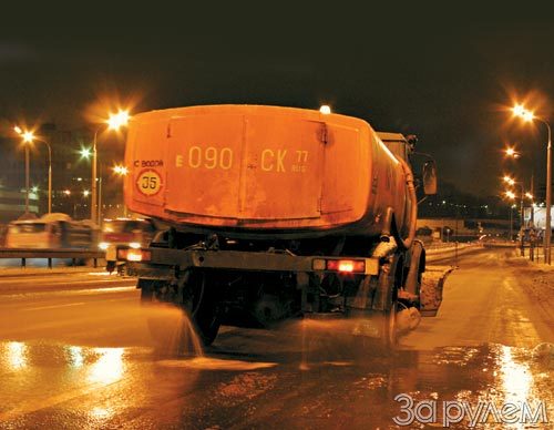

Через десять-пятнадцать минут на очищенный асфальт наносят антигололедный реагент. Каждую ночь до трех, а то и до пяти часов утра дорожники торопятся закончить свою работу. Позже из-за хлынувших на улицы автомобилей массированный способ уборки невозможен.
