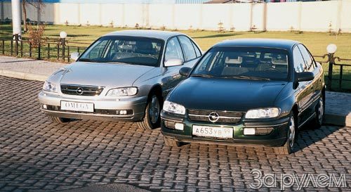

Второе поколение этих машин выпускается почти десять лет - с 1994 года и еще долго будет пользоваться спросом на вторичном рынке. Цены на топ-модель весьма привлекательны: четырех-шестилетняя "Омега" стоит в Москве около 10 тыс. долларов. Сравнительно дешевы и запчасти, есть большой выбор "неоригинала" от известных фирм. Многие операции по обслуживанию и ремонту вполне по силам владельцу (ЗР, 2002, № 10, с. 248).
"Омега" привлекает просторным салоном, хорошей звукоизоляцией, мощной вентиляцией и жаркой "печкой" - стекла не замерзнут и не запотеют, - комфортной подвеской в сочетании с отменной управляемостью, а часть автомобилей комплектовалась также параметрическим усилителем руля*. К тому же это один из немногих ныне (наряду с "Мерседесом" и БМВ) автомобилей классической (заднеприводной) компоновки. Как говорится, для тех, кто понимает...
