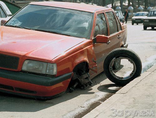

Со школьной скамьи помним, что не каждое колесо способно доехать до Казани и до Москвы. Не важно, где оно сделано - в родном Отечестве или за рубежом: российские дороги легко "справятся" с любым. Чуть разгонишься, как - бабах! Под маленькой, безобидной с виду лужицей здоровенная яма глубиной в полколеса... Автомобиль резко бросает в сторону. Первичный осмотр показывает, что покрышке место на свалке. Но это полбеды, хуже, что изрядно пострадал купленный совсем недавно красавец - литой диск. Выбрасывать жалко - 200 у. е.! Новых не напасешься, так что попробуем отдать этот в ремонт. Благо, объявлений типа: "восстановление колес любой сложности", "ремонт литых и кованых дисков", "новая жизнь ваших колес" или "прокатка дисков", найдешь немало.
ХОТЬ СТО ЛЕТ!
В качестве "подопытных" выбрали три изрядно битых литых диска зарубежного производства: "OZ Рейсинг" (17 дюймов), БМВ и "Форд" (15 дюймов). Один из них выглядел вполне пристойно: на наших дорогах пострадал только его внутренний край; на двух других "восьмерки" были видны невооруженным глазом, да еще и трещины...
