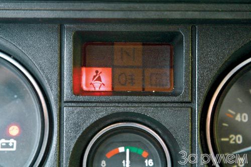

Собрав систему, залили "Тосол", проверили герметичность - все в порядке. Осталось определить место для лампочки-сигнализатора. На приборном щитке есть незадействованный индикатор пристегнутых ремней безопасности - воспользуемся им. Сняли комбинацию приборов и нашли, что к нужной лампочке подходят два провода - от разъема самого блока. А в разъеме пучка проводов автомобиля - соответствующие две "пустышки". Дополнили разъем двумя проводами, и один соединили с цепью зажигания (провод питания вольтметра), а другой вывели к датчику уровня "Тосола" (через уплотнитель корректора фар). Второй провод датчика соединили с "массой".
Полученная схема простейшая. Стоит помнить, что характер поведения нашего "индикатора" такой же, как у лампочки остатка топлива в бензобаке: на неровностях дороги или при резком ускорении автомобиля они могут мигать. Чтобы свести этот эффект на нет, добавили в бачок немного "Тосола".

Эдесь лампа говорит о низком уровне "Тосола"...
