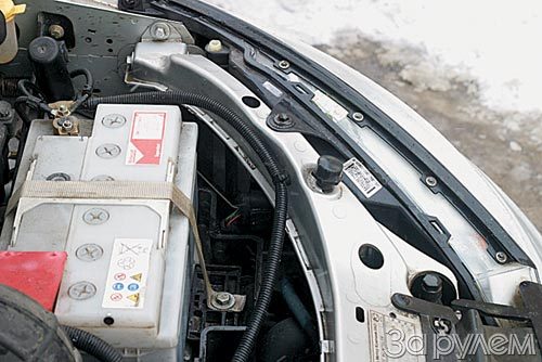

На улице крепкий морозец. Сумерки, до полной темноты минут двадцать. Поменять лампочку в левой фаре? Пустяки! Знать бы, что нехитрая на первый взгляд операция растянется на сутки (!), сразу бы поехал на «гарантийку». Впрочем, давайте по порядку.
Бодро открываю капот и направляю луч карманного фонарика на тыльную сторону фары. А как иначе – моторный отсек у «Фокуса» без подсветки. Ну и ну, теснотища! Добраться до лампочки нелегко – нужно снять аккумулятор и детали его крепления. Потом дотянуться до проволочной скобы, прижимающей крышку фары. Тьфу, черт! Выскочила, будь она неладна. А ведь только потрогал, ничего не разбирал. Ладно, в темноте ковыряться не буду, скобу в «бардачок» – и до утра.
Пока светло, успел снять все, что мешало добраться до патрона, и обнаружил… Конечно, оригинальную лампочку Н7 с непривычным для нас цоколем – галогенки Н4 не подходят. Снова канителиться с аккумулятором не хотелось. Выход нашелся: к правой фаре доступ свободный. Вытащил из нее исправную лампу, установил в левую фару, вправил на место скобу, закрепил крышечку, водрузил на площадку батарею, затянул крепеж. Ну что, одноглазый, поехали за дефицитом?
Нужную лампу нашел не сразу. Устанавливал уже в темноте на ощупь, благо движения теперь тренированные. Впрочем, все равно не подарок: нужны тонкие «музыкальные» пальчики и определенная сноровка, чтобы натянуть скобу на пластмассовую крышку.

Доступ к задней части фары перекрыт аккумулятором.
