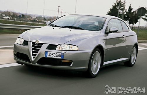

Повышенное внимание ощущалось постоянно, «Альфа-Ромео» в Италии – это икона и национальная гордость. Что уж говорить о новейшем спортивном купе – посетители уличных кафе разворачивали стулья, чтобы получше рассмотреть «Альфа-Ромео GT». Полюбоваться есть на что: стильный приземистый кузов словно вырезан из одной глыбы и похож на тело хищника, налитое грацией и внутренней силой. Внешность лаконична, нет ни одной лишней детали, традиционно маленькие задние фонари и вовсе превратились в две узкие рубиновые прорези. Весь блеск сосредоточен спереди — на фирменном треугольном щите.
Машина с громадными дверями и узкими безрамочными стеклами воспринимается именно как купе «гран туризмо». Хотя, строго говоря, это трехдверный хэтчбек, причем достаточно практичный. Спереди хватит места и двухметровому дяде, правда, не слишком упитанному, иначе не поместится в глубокое профилированное кресло. Сзади – трое размера 48/3 или парочка покрупнее. Есть вполне вместительный багажник на 320/905 л. «Альфа GT» построена на базе модели 156: передние ведущие колеса, расположенный поперечно двигатель.
