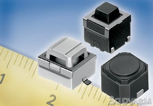

С первой задачей призвана справиться кнопка серии SPED3 немецкой фирмы ALPS Electric Europa. Принцип действия напоминает кнопку шариковой ручки: нажим преобразуется во вращение кулачкового диска с контактной группой. Новинка – запатентованный фирмой сглаженный профиль контактных выступов и дополнительная демпферная пружинка. Именно она и делает процесс переключения практически бесшумным. Допустимый ток – 1 А, электрическая прочность изоляции – 100 В, а диапазон рабочих температур – от -40 до +85°С. При этом габариты кнопочки всего 18х14х20,7 мм.
А вот так называемые тактильные переключатели серий SKPM, SKPN и SKPG послабее – выдерживают всего 50 мА. Зато их легко прятать: размеры около 6х6 мм. Для срабатывания необходимо надавить на обивку в нужном месте с усилием не менее 200 г, а ход кнопочки – всего около миллиметра. Щелчка не услышите, зато палец момент включения почувствует четко – потому-то переключатели и тактильные.
