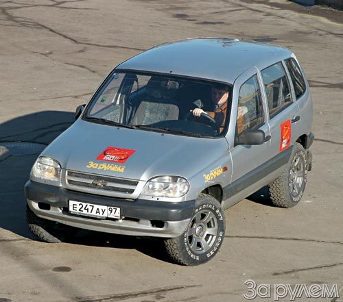

Подробный рассказ о результатах длительных редакционных испытаний обычно приурочен к круглым числам на одометре. Но коль совместное российско-американское предприятие отмерило «Шевроле-Ниве» ресурс в 90 тыс. км*, а его «экватор» (45 тысяч) мы одолели – пора устраивать праздник Нептуна.
КУПАНИЕ ЖЕЛЕЗНОГО КОНЯ
Пожалуй, одним из самых неприятных происшествий, приключившихся с «Нивой», стало попадание воды в цилиндры двигателя. Напомним, что случилось это в пробеге «Евразия-2003» (см. ЗР, 2003, № 9–12), когда самый проходимый из автомобилей перевозил участников пробега через водную преграду. И хотя сразу после происшествия сменили масло, есть основания думать, что негативные последствия купания все-таки настали. Еще тогда, в пробеге, участники заметили, что работа мотора как-то изменилась. По возвращении в Москву звук опознали – изредка постукивал один из клапанов.
Неисправность давала о себе знать эпизодически, поэтому не удивительно, что специалисты фирменной СТО, проводя обслуживание автомобиля после пробега (на 35-й тысяче), «ничего не услышали, а просто так разбирать не стали». С тех пор машина проехала еще 12 тыс. км. Неприятный звук досаждал все чаще и чаще, поэтому при очередном плановом ТО в необходимости замены хотя бы одного из гидрокомпенсаторов никого убеждать не пришлось. Мастера поменяли три компенсатора, масляную рампу и цепь с натяжителем.
Автомобилю предстояли еще две дорогостоящие операции – вторая в истории машины замена заднего бампера и установка сломанного хулиганами правого наружного зеркала. Обе позиции, ей-богу, заслуживают внимания. Вначале о бампере.
Когда в первый раз его отломил на безобидной вроде бы кочке один из коллег, автор пожурил приятеля. Но спустя всего полгода трюк довелось повторить самому. Потребовалось для этого немного – машина с пятью седоками и совсем небольшим грузом в багажнике проехала по большой грязной луже, в которой нашлась ямка. Не понимаете?
Как-то пару лет назад, когда полным ходом шла подготовка к серийному производству «Шевроле-Нивы», авторитетные испытатели от «Джи-Эм» постановили, что для лучшей управляемости необходимо уменьшить жесткость задних пружин, изменить диаметр стабилизатора поперечной устойчивости, еще кое-что поправить. Знаете, как говорят: гениальный художник делает небрежный мазок кистью, а весь мир потом долго пребывает в восторге.
В нашем случае получилось иначе. Времени на полноценные испытания не осталось, и машина пошла в серию такой, как подсказали иностранцы. Результат? Автомобиль легче выполняет скоростные маневры на асфальте, более плавно преодолевает неровности дороги с частичной (!) загрузкой, даже небольшое «козление», свойственное предсерийному VAZ 2123, исчезло. Но стоит теперь нормально загрузить машину (сзади три человека или двое плюс вещи в багажнике), большой ход задней подвески становится заметен при езде по любому российскому городу, не говоря уже про бездорожье. На проселке это перерастает в проблему. С каждой крупной кочки нужно спускаться медленно, иначе загруженный зад на мягких пружинах качнется до земли и... Прощайте бампер и 100 долларов.
Ну вот, обрисовав проблему, зададимся вопросом – что делать? Мы для начала решили прикрутить тягово-сцепное устройство от самарской фирмы «Техномастер», а там поглядим. Сертифицированное изделие встало как влитое. Отныне машина будет касаться земли не пластмассой, а железом.
Теперь о зеркале. Как вы думаете, сколько может стоить его замена – 30, 50 или 100 условных единиц? Смелее, товарищи, все равно вряд ли угадаете. Это стоит триста восемьдесят долларов! И дело не в том, что очень дорого просят за зеркальце российского производства. Просто раньше их на машины в минимальной комплектации устанавливали без электрического привода. А теперь только с таковым – старых зеркал на фирменной станции просто нет! Так что приходится раскошелиться сразу на два зеркала, блок с кнопочками и всю проводку с установкой.
КУПАНИЕ-2
У каждого кассового фильма обязательно должно быть продолжение. Я от «Нивы» ничего такого не ждал, так что купаться пришлось нежданно-негаданно, только на этот раз не в воде, а в «Тосоле».
Случилось это аккурат после преодоления машиной заветной отметки «45 000». В одной из вялотекущих московских пробок привычно включился электровентилятор системы охлаждения. Потом его песню подхватил второй, что тоже иногда бывает.
Поскольку пара пропеллеров работает весьма эффективно, через 5–10 секунд они обычно замолкают. Но тут десять секунд – гудят, двадцать – гудят. Как назло, в последнюю неделю начал барахлить указатель температуры – то 90 с небольшим показывает, как положено, то вдруг 50° С. В общем, срочно ухожу на обочину и задираю капот.
Пара вроде бы не видно, но расширительный бачок пуст. Доливаю «Тосол» и почти тотчас слышу журчание под машиной. Поскольку на улице было темно, место течи удалось определить только на ощупь – сорвался отводящий патрубок с радиатора. Тот самый, что вечно подтекал у нас на экспериментальной 23-й «Ниве», а потом и на этой, серенькой. Чтобы вернуть шланг на место, пришлось почти час валяться под машиной – снимать сначала мощную защиту двигателя, потом легкий брызговик. Надевал шланг и за- тягивал хомут опять на ощупь и, что принципиально важно, гаечным ключом, поскольку достать отверткой невозможно!
Теперь хомут сидит гораздо глубже, его едва можно увидеть из-под капота. Выходит, что все эти 45 тыс. км толстый шланг держался на честном слове. Течь отводящего шланга беспокоит многих владельцев: не исключено, что хомут на заводе плохо надевают именно из-за невозможности затянуть его потом отверткой.
