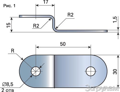

Важный элемент пассивной безопасности – дополнительный стоп-сигнал (фото 1). Свои я установил на кронштейнах (рис. 1) и подключил к штатным фонарям.
