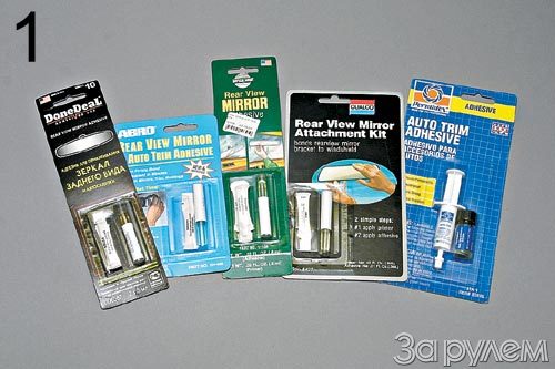

Случается, чуть тронешь – и зеркало вновь отвалится. Между тем для этих целей существуют специальные клеи – прочные, но достаточно эластичные, компенсирующие разницу в тепловом расширении деталей.
Выбор подобных клеев немалый (фото 1), упаковки похожи, технология работы практически одинаковая. Стекло в месте наклейки и площадку под зеркало очищаем и обезжириваем, наносим на площадку праймер, а когда он высохнет – каплю клея. Прижимаем площадку к стеклу и удерживаем полминуты. Зеркало устанавливаем на площадку после полного отвердения клея – через 10–15 минут. Такими клеями можно соединять любые металлические детали со стеклом, но некоторые нельзя использовать во всех «углах» машины. Пример – на фото 2 – однокомпонентный «фотоотверждаемый» клей фирмы «Лекар». Он твердеет только при дневном освещении, желательно – при ярком солнце.
