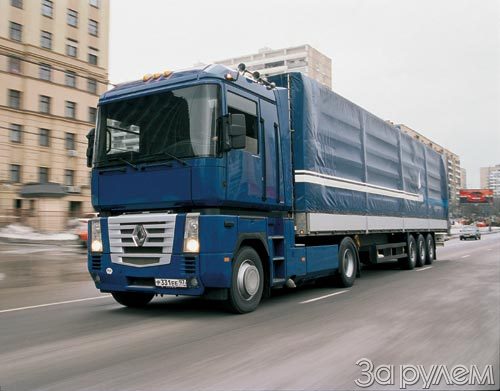

Говорят, когда в 1990 году «Рено-Магнум АЕ» впервые представили свету, своим необычным дизайном он поверг конкурентов в уныние и вызвал восторг перевозчиков. Прошли годы, уже выпускается третье поколение грузовиков, но « Магнум» по-прежнему заметен на дороге и вызывает всеобщее любопытство.

В России кабина «Магнума» (ее еще зовут «телевизором») – неиссякаемая тема анекдотов про дальнобойщиков и даже одной шоферской легенды. Будто бы пригнали минчане в 1988 году в Париж на автосалон свой МАЗ-2000 «Перестройка», и так он понравился французам, что содрали его один в один, за два года наладили производство и назвали «Магнумом».
Это, конечно, байка – роднит машины только высоко поднятая над рамой и двигателем кабина.
Конечно, по тому времени ей не было равных, но в лидерах « Магнум» продержался недолго. Даже после двух модернизаций, когда сильно изменился интерьер, внешний вид, не считая бампера и решетки, размеры остались прежними. Объем кабины тот же, что и 14 лет назад, – 8,9 мз, высота – 1870 мм. В лидерах же МАН ТG-А объемом 10,46 мз и высотой 2100 мм. Зато по высоте над землей « Магнум» превосходит всех – до пола 1725 мм, а каково добираться до сиденья? Четыре ступеньки вверх, два шага в сторону, держась руками за внешние поручни, и все это на высоте человеческого роста.
Обзор с такой высоты, а точнее, вид из окна, конечно, прекрасный, только каково водителю по десятку раз в день скакать туда-сюда с документами в зубах, руками-то держишься за поручни!
Подвеска кабины всегда была пневматической, четырехточечной, только на «Интеграле» ее дополнили еще двумя наклонными амортизаторами, а на последнем «Магнуме» поставили резиновые буфера-отбойники – так уменьшают клевки и раскачивание кабины в движении. На стальные детали и панели кабины наносят лакокрасочное покрытие в семь слоев – судя по старым «магнумам», добротное, не шелушится с годами. А то, что «ниже пояса», и вовсе сделали пластмассовым.
Из других особенностей кабины – почти нет аэродинамического обвеса, лишь маленький спойлер на крыше. Даже огромное ветровое стекло по-прежнему стоит почти без наклона. Это уже традиция – сохранение ставшего легендарным силуэта.
