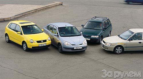

Основная цель, которую преследовали создатели гибридов, – уменьшить их аппетит по сравнению с машинами, под капотами которых лишь двигатели внутреннего сгорания. Умеренный расход топлива, кроме того, неразрывен с высокими экологическими показателями. В теории – так, а на практике? Попробуем сравнить «Приус» с автомобилями, моторы которых близки по рабочему объему, то есть с одноклассниками.
VAZ 2111 – близкая многим точка отсчета – представитель самого продаваемого сегодня в России семейства. «Хёндэ Акцент» роднит с «Приусом» не только объем бензинового двигателя, но и автоматическое переключение передач. А у «Фольксвагена-Поло», пожалуй, один из самых экономичных моторов в мире – дизель 1,4 TDI (технические характеристики автомобилей – в табл. 2).
Машины ездили по одинаковому маршруту с заданной скоростью и остановками. Реальное городское движение не подходит – плотность потока постоянно меняется, а значит, и показатели будут неточными.
Маршрут состоял из двух отрезков по 100 км. На первом имитировали движение в городе – короткие разгоны, торможения, простои в пробках. Достигнута средняя скорость 32,2 км/ч – вполне похоже на мегаполис, если, конечно, нет «гибельных» пробок, которые не сосчитать.
Второй этап – пригородный цикл. Скорость: 60 – 110 км/ч, имитация обгонов, краткие остановки у воображаемых светофоров. Средняя скорость почти вдвое выше городской – 62,8 км/ч.
Ощущения от езды на «Приусе» уже знакомы: при равномерном движении электромотор практически не помогал двигателю внутреннего сгорания, зато на разгонах добавлял машине сил. На остановках бензиновый двигатель выключался, не растрачивая понапрасну топливо, а на скоростях примерно до 30 км/ч электромотор работал в одиночку.
Результаты вполне закономерны (см. табл. 3). В городе «Приус» оказался заметно экономичней соперников. Даже дизель не смог приблизиться к гибриду, лишь за городом разница между ними оказалась ощутимо меньше. Не забудем, однако, что дизтопливо дешевле «92-го» бензина. Поэтому по затратам «Фольксваген» выиграл.
Расчет окончен? Не совсем! Справедливости ради сознаемся: пока в реальной жизни «Приус» не столь экономичен – средний расход 7,4 л/100 км, правда, на трассе, действительно, демонстрирует очень скромный аппетит. Впрочем, большая часть 10-тысячного пробега пришлась на зиму, да и поездки были, как правило, непродолжительными, поэтому «Приус» редко выключал бензиновый двигатель. И все-таки есть в этом автомобиле некоторая загадочность!
Подведем промежуточные итоги. «В быту» гибриды экономичнее одноклассников с бензиновыми двигателями. А значит, есть смысл крепить союз ДВС и электрического мотора. Конечно, жаль, что пока не выпускают гибридные установки с двигателем на солярке, но ничего, подождем, а пока продолжим осваивать «Приус».
