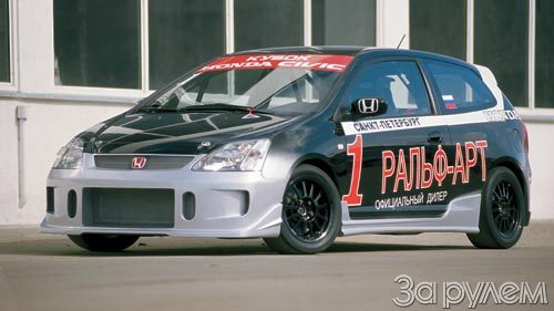

Первым делом новенький « Сивик» разбирают до винтика. В кузов (на стапеле, чтоб не повело!) вваривают каркас безопасности – непременный атрибут всех гоночных серий. Он, как и все детали, требующие омологации (руль, ремни безопасности, огнетушители и т. д.), – фирменный, от компании «Хонда-Моторспорт Европа». Иного вмешательства в конструкцию остова не требуется – все элементы жесткости заложены изначально. После окраски в боевую форму – сборка. Вся отделка салона – штатная. Ведь популярный в автоспорте карбон дорог, алюминиевые же панели надо крепить заклепками, что непрактично. Кроме того, сходство с прародителем работает на имидж марки. Разумеется, вместо кресел монтируют одно-единственное сиденье пилота.
В подвеске первым делом устраняют… подруливающий эффект. В гонке вся эта эластокинематика ни к чему: из-за неравномерного распределения нагрузки перегревается резина. Кроме того, гонщикам сложно реализовать некоторые специальные приемы управления, вроде контролируемого скольжения задней оси. В результате заднюю подвеску заневоливают, приваривая к управляющему торсиону Т-образные усилители. Все резинки заменяют стальными шарнирными соединениями. Места штатных стоек занимают изделия фирмы KW с регулируемым усилием сжатия-отбоя. Кроме этого, их устройство позволяет изменять все углы установки управляемых колес, клиренс и жесткость пружин. Передний стабилизатор – серийный, задний – гоночный, с шестью степенями жесткости.
В гонке большие углы поворота руля обычно не нужны: вполне хватает оборота вправо – оборота влево. Да и ШРУСам с небольшими углами работать легче. Поэтому в рулевой рейке установили ограничитель угла поворота колес.
Родных тормозных дисков с их впечатляющим диаметром достаточно и для спорта. Лишь колодки заменяют на специальные, стойкие к перегреву. Механизм дополнительно охлаждают забортным воздухом, подавая его к суппорту через диффузор. Часть прохлады достается изрядно нагруженным подшипникам ступицы.
А вот престижными 17-дюймовыми колесами пришлось пожертвовать. Во-первых, литые диски с низкопрофильными сликами по карману лишь очень состоятельному человеку. Среди российских гонщиков таких, увы, немного. Во-вторых, переход на 15-дюймовый диаметр позволил улучшить динамику разгона. Правда, несколько снизилась «максималка», но для российских кольцевых трасс той, что осталась (около 200 км/ч), вполне достаточно. И, наконец, меньший момент инерции колеса хоть чуть-чуть, но облегчил жизнь тормозам.
Но чтобы затормозить, прежде надо разогнаться. А в этом деле главную роль играет силовой агрегат. В серьезном вмешательстве нет нужды, но спортивный болид все же требует большего. К сожалению, чип-тюнинг блока управления двигателем на «Сивике» невозможен. Ведь компьютер здесь в ответе за все, в том числе фазы газораспределения и алгоритм электроусилителя руля. Перенастроить все на коленке непросто – мозги заменяют целиком.
В поддон (гоночная специфика) ставят ловушку, исключающую масляное голодание в поворотах. По сути – это пара дополнительных перегородок со створками, ограничивающими отливы масла.
Серийный мотор по спортивным меркам слишком «зеленый» – отвечает экологическим нормам Евро IV. Гоночный вариант несколько разжимают, устанавливая прямоточный выхлоп. При этом дружелюбие к окружающей среде « Хонда» почти не утрачивает: в тракте остается катализатор. В иных подобных классах его удаляют. Словом, малыми формами удается «намыть» около 20 сверхплановых «лошадей». В сцеплении меняют только ведомый диск – гоночный ритм лучше держит «мальтийский крест» с керамическими накладками. Он, кстати, прекрасно уживается со штатными соседями – маховиком и «корзиной».
Коробка передач обычная, но не европейской, а японской серии. Дело в том, что в Стране восходящего солнца максимальная скорость ограничена 180 км/ч. Для «Type R» в такой версии предусмотрена своя КП, где четвертая, пятая и шестая передачи сближены – для кольца в самый раз! Для лучшей реализации крутящего момента в главную передачу трансплантируют «хондовский» же самоблокирующийся дифференциал.
