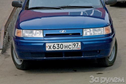

Знакомиться с реалиями сход-развального бизнеса и возможностями разных систем мы отправились на новенькой «десятке». Чтобы было что предъявить мастеру, пришлось пойти на хитрость. Спущенные на атмосферу (!) против нормы правые колеса обеспечили ощутимый увод. С этой проблемой мы и обратились на гарантийную станцию АвтоВАЗа «Северянин». У них целых два стенда – оптический и компьютерный. Услуги второго стоили на 145 руб. дороже – за точность. Мы начали с того, что подешевле.
На поверку оптический сервис оказался не уцененным, а просто дешевым. Ловец солнечных зайчиков сэкономил на всем. Никакой проверки давления, центровки датчиков и прожимания подвески наша «десятка» не удостоилась. Мастер просто надел излучатели, закрепив адаптеры самодельным захватом прямо за резину и пострелял лучом по мишеням (типа – сперва развал, а потом сход). Вердикт – все в порядке, а уводит, по-видимому, из-за резины. Угадал! Проку от такой имитации, разумеется, никакого. Хорошо еще, что-нибудь «не отрегулировали». Зато в сервисной книжке поставлена заветная галочка. Интересно, что скажет электронный коллега? Рьяно взявшись за дело, он в запарке (а на гарантийной СТО всегда аврал) малость сбился с маршрута – зафиксировал руль прежде, чем измерил кастер. Объяснил, что, мол, компьютер умный, как-нибудь сам вычислит. Ерунда! Местный прибор не умнее других – кастер нам прозевали. Справедливости ради отметим, что по окончании процедуры былую устойчивость машина обрела – шины-то накачали!
Следующий пункт притулился рядом с официальной станцией, за ее забором. Видно, ознакомившись с деятельностью соседа, предприимчивый частник сообразил, что без работы не останется. У ПБОЮЛа дело поставлено хрестоматийно правильно. Стенд забетонирован в канаве, есть электронные датчики с вычислителем и монитором и даже работающий принтер. Не оказалось только компрессора. Поэтому давление в шинах мастер уравнял.., выпустив воздух с правильной стороны. Впрочем, технологию он при этом не нарушил – углы можно выставить и на полуспущенных колесах. Замеры показали – мал кастер левой передней стойки. Чтобы не возиться с разборкой, спец просто срубил лишнюю регулировочную шайбу зубилом (за что, кстати, пришлось доплатить). Предпринимателя кормят не только руки, но и голова. Здесь то и другое в порядке.
В безымянном очаге технической помощи на ул. Королева пришлось подождать – очередь. На оборудовании здесь явно сэкономили. Вместо второго выхода – металлическая труба, подставляя которую мастер поочередно вывешивал колеса. Метода порочная, поскольку плоскости вращения поджатого и нормально стоящего колеса друг от друга все же отличаются – какая уж тут центровка! Колеса стопорили самодельными крючками, зацепляя их за суппорт. Надежность фиксации – плюс-минус четверть оборота. Операции мастер проделал через раз, зато в два захода. В сумме и получилась необходимая последовательность. Возился он долго – почти час. Результатом его трудов стала перекошенная на 10° спица руля. От кривой печки хорошо не станцуешь. Да и мастер, похоже, «не в курсе».
На очередном сервисе в Марьиной Роще, оснащенном таким же ущербным подъемником, специалист обнаружил незатянутые болты на муфтах рулевых тяг (!) и никуда не годный, по его мнению, сход-развал. Хорошо, что от предыдущей станции – рукой подать. Могли ведь и не доехать! После 30 минут непоследовательной суеты руль таки занял горизонтальное положение. Видно, мастер и стенд все же поладили. Как-то сложится в следующий раз?
Последним пунктом нашего путешествия стала мастерская «Вест-Паритет». Местный спец действовал быстро и грамотно. Только здесь без напоминаний проверили положение задней оси, не оставив «дефекту» ни единого шанса. Резюме: лучшее из увиденного.
