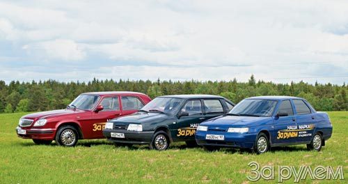

Когда выйдет в свет этот номер журнала, экспедиция ЗР будет в Забайкалье. Год назад мы уже прошли этим маршрутом, а вскоре сквозное движение по автодороге «Амур» было открыто официально. Но одно дело – перерезать ленточку и совсем другое – сделать, наконец, современную автомагистраль. Что же изменилось за прошедший год? Проходима ли эта дорога для обычных легковых автомобилей, независимо от времени года и погоды? Не придется ли снова форсировать вброд разлившиеся ручейки и речушки и стаскивать с дороги камни? Год назад это было обычным делом. Появились ли на трассе гостиницы, кафе, АЗС, а на них – нормальный бензин?
Как отразится подобное путешествие на стоимости трех «наших марок» и перспективной «Калины» в денежном эквиваленте? Чтобы узнать, сколько они потеряют в цене, почти новые «Волгу», «десятку» и «Оду» мы продадим вполне реальным людям и непременно расскажем, что повлияло на их выбор и предпочтение «наших марок» подержанным «японцам». Попробуем выяснить, каков ожидаемый спрос и приемлемая цена на «Калину».
Ответы на эти и многие другие вопросы – цель нашего проекта, а успех будет всецело зависеть от надежности машин на маршруте и технического состояния их на финише. Поэтому едва их одометры напомнили о первом ТО, мы поехали на автосервис.
