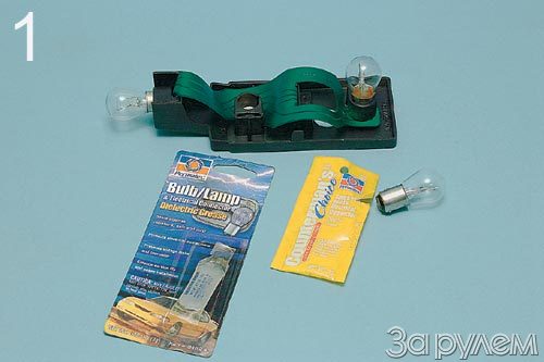

Электропроводные защитные смазки. Область применения определяется самим названием. Например, это электрические соединения с гибкими печатными платами, различные реле, плавкие предохранители, лампы в патронах фар и фонарей и т. п. Эти смазки (фото 1) повышают надежность электросоединений, поскольку увеличивают электропроводность в месте контакта, одновременно защищая его от воздействия внешней среды. При ремонте смазанного узла или соединения облегчается его разборка.
