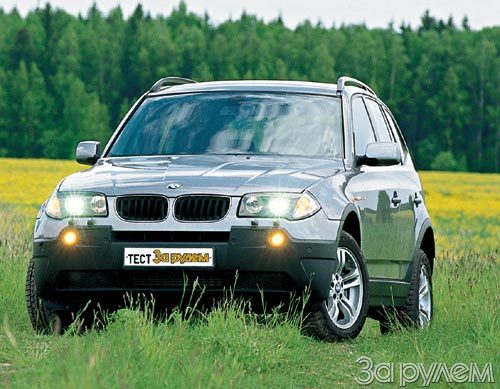

Оцениваем новый БМВ Х3 с дизельным двигателем.
BMW X3 3.0d
Выпускается с 2003 года, предлагается в России с 2004-го.
На выбор три типа двигателей – рядные бензиновые «шестерки» 2,5 и 3,0 л мощностью 141 кВт/192 л.с. и 170 кВт/231 л.с. и турбодизель 3,0 л, 150 кВт/204 л.с.
Варианты для российского рынка с трехлитровыми бензиновым и дизельным двигателями. Бензиновая 2,5-литровая рядная «шестерка» будет представлена позднее. Для всех автомобилей возможна шестиступенчатая механическая трансмиссия или пятиступенчатый «автомат».
Цена тестового автомобиля – 56 900 евро.
БМВ с дизелем? Для Европы в этом нет ничего необычного, тем более смешного. Современные дизельные двигатели давно перестали быть тихоходными и маломощными. Иное дело, что еще в 1993–1994 гг. отдел развития БМВ брал пробы российского дизельного топлива и пришел к неутешительным выводам: преждевременный выход двигателей из строя гарантирован. Однако после новых тестов, проведенных почти 10 лет спустя, постановили: дизелям БМВ в России – быть! Мы взяли на пробу BMW X3 с трехлитровым турбодизелем.
