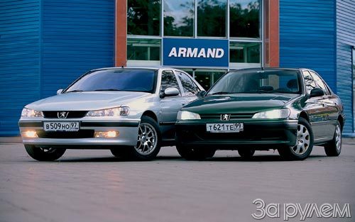

1999 год. Рестайлинг: изменились бамперы, радиаторная решетка, фары, появилась горизонтальная полоса по центру задних фонарей, 15-дюймовые колеса на всех автомобилях. Расширился список дополнительного оборудования. Модификация двигателя V6 2,9 л, 152 кВт/207 л. с.
