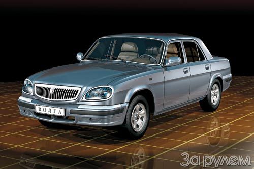

В феврале этого года ГАЗ поставил на конвейер очередную версию – 31105 с более современным дизайном передней части, новыми колесами и дверными замками чешской фирмы «Брано» – поставщика «Шкоды».

Новейшая модификация «Волги» – GAZ 3110 7 – была показана на Московском автосалоне. Очевидно, многим понравится новая корма со стильной светотехникой и обновленным оперением. Но очередные изыски дизайнеров не самоцель, а лишь отражение куда более серьезных внутренних изменений.
