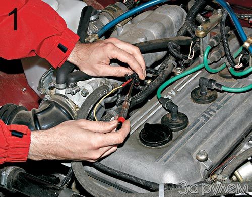

Итак, вывернули. Электроды и юбочки изоляторов смочены бензином. Значит, топливо поступает. Нет – возможно, не работают форсунки. Проверим. Снимаем разъем с любой из них и к его контактам подключаем пробник (фото 1). Прокручиваем коленвал стартером – моргает лампа пробника? С цепью управления порядок. Теперь нужно замерить давление в топливной системе (см. рис.). Штуцера, как на вазовской «десятке», здесь нет, придется встраивать манометр в топливную линию. Чтобы при этом моторный отсек не обдать бензином, положено сначала сбросить давление в системе. Если бы это требовалось сделать на работающем двигателе, мы сняли бы разъем с реле бензонасоса (фото 2). Через несколько секунд давление падает и двигатель глохнет. У нас же он и так не заводится. Но давление в топливной системе обычно снижается довольно быстро, так что без лишних опасений ослабим хомут и снимем топливный шланг с выхода фильтра. В придачу к хорошему, проверенному манометру понадобятся небольшой кусок бензостойкого шланга, хомуты и тройник (фото 3). Включаем зажигание, через несколько секунд давление должно подняться до 2,9–3,2 бар. Если же его нет или оно намного ниже нормы, проверим топливный фильтр. Возможно, он засорился (фото 4). Снимаем манометр и устанавливаем его теперь перед фильтром. Давление в норме? Меняем фильтр. Опять низкое? Переходим к электробензонасосу – его придется снять. Находится он на днище кузова. В насосе есть фильтрующая сетка, которая тоже может засориться. Разбираем насос: щипцами снимаем стопорное кольцо (фото 5) и, поддев заднюю крышку, достаем сетку (фото 6). Грязная? Промываем ее и ставим на место. Вновь проверяем насос – если и теперь нет давления, он изношен или поврежден – пора заменить. Ремонт его – дело сложное, вряд ли себя оправдает.
